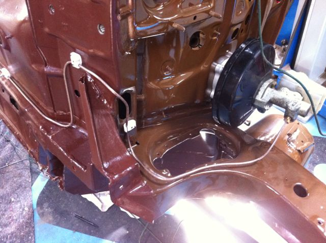

Ich habe einen 8" ATE-BKV aus dem Corsa B Caravan verbaut. Dieser hat ein komplett anderes Ansprechverhalten als die alten Delco-BKVs. Das Teil war aus meinem Caravan übrig, weil dort was anderes rein kommt. Also habe ich kurzerhand zugegriffen. Passenderweise hat der Caravan auch kein ABS, so dass ich die BKV/HBZ-Einheit einfach übernehmen kann - mit den Verlängerungshülsen meines alten Delco-BKV.

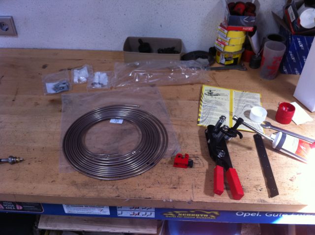

Vorbereitung zum Verlegen der Bremsleitungen. Kunifer-Leitungen zum leichteren Biegen und gleichzeitig besserer Korrosionsvorsorge. Dazu ein einfaches Bördelgerät vom Korrosionsschutz-Depot und im Hintergrund originale, neue Clips zum Befestigen.

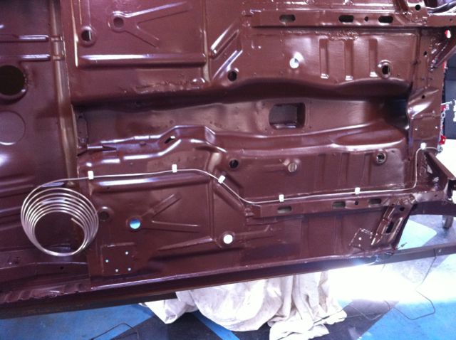

Die erste Leitung zur Hinterachse sucht sich ihren Weg...
Hier sieht man den verbauten BKV/HBZ vom Corsa B Caravan.

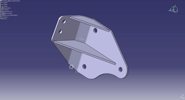

Ich kann euch noch zeigen, was aus dem oben ab und zu sichtbaren Prototypen des Motorhalters geworden ist.
Nach diversen Proben am Fahrzeug habe ich das Teil vermessen und in 3D konstruiert...
Die Teile wurden dann gelasert...
und vom Schweißgott Dustin verschweißt.
Dann sind wir zum Steve gefahren und haben das Teil an seinem Track Car gegen getestet. Wir können zufrieden sein.
