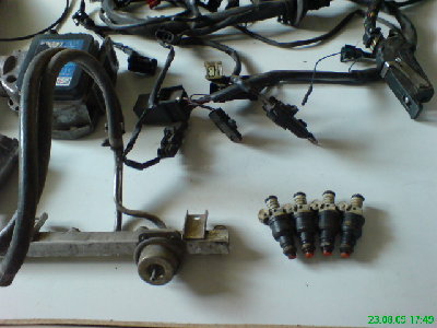

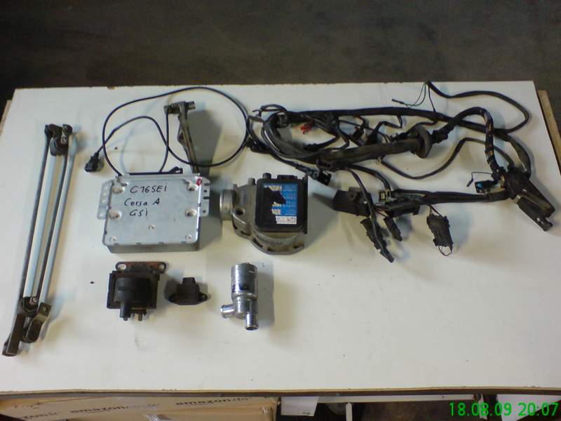

Hier mal ein Bild von den zusammengesuchten Teilen.
Es sind noch nicht alle und ob ich noch ne Lambdasonde übrig hab weiss ich noch net, dafür hab ich noch nen Motorkabelbaum gefunden.
Also du musst dich noch ein Wenig gedulden.

Hi Martin
Find ich supi das Du mir die Teile zum Testen runterschickst
Das mit dem Kabelbaum ist T*O*P!! So kann ich ja bald die gesamte Spritze durchprüfen, wie goil

Das sieht echt opti aus!!!
Hoffe es klappt!!!

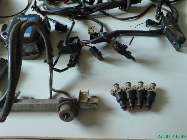

So, hab noch die Einspritzleiste und die Düsen gefunden.
Musste halt noch a Bisserl saubermachen.
