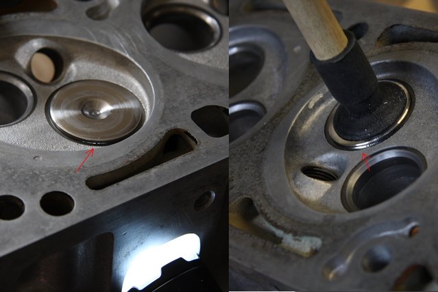

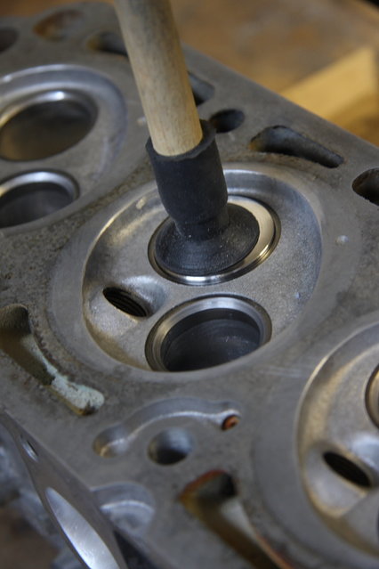

Was ich ja noch vergessen hab.
Die Ventile hab ich natürlich auch noch eingeschliffen. Dazu hab ich mit ner (recht starken) Taschenlampe in die Kanäle geleuchtet. Da sieht man deutlich wo noch Undichtigkeiten sind.
Hier noch das Bildmaterial:
Hier die deutlichen Spalte
Alles dicht!
Alles dicht!

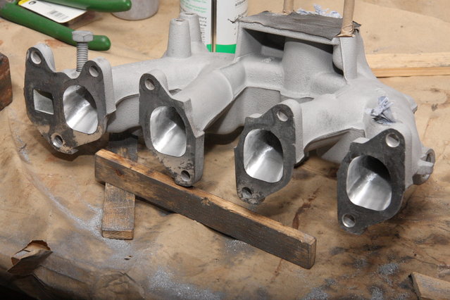

die bearbeitete Ansaugkanäle

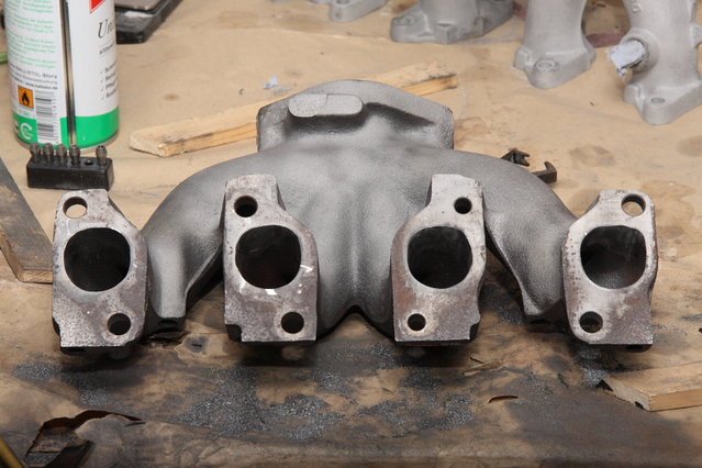

Und die geweiteten Abgaskanäle

Bei der Bearbeitung der Kanäle tendiere ich auch dazu, diese nicht zu polieren um Tröpfenbildung vorzubeugen (Einlass), bei den Auslässen ists nicht so dramatisch weil die Gasgeschwindigkeiten doch erheblich höher sind, da muss das Zeug halt nur raus.
Die Ventilführungen nimmt man raus dann hat man die Probleme nicht drumrum zu schleifen ;) für den Hobbyschrauben aber auch nicht *mal eben* gemacht.

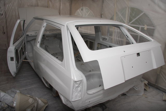

So heute ca 14:00 war es endlich so weit. Der Corsa hat endlich nach ewigem hin und her und immer wieder neuen Schwierigkeiten sein neues Farbkleid erhalten. In schönstem Casablancaweit erstrahlt jetzt die Karosserie. Muss nur noch das Gekleckse beischleifen und die Orangenhaut glätten, dann glänzt er auch wieder schön. Aber dass mach ich erst ganz zum Schluss, wenn ich dann die beim Einbau verursachten Macken auch gleich wieder korrigieren kann^^.
Ich sags Euch: Es ist ne ziemlich bescheuerte Idee, so nen Wagen in nem Pavillion lackieren zu wollen. Es hat zwar ganz gut geklappt, aber um die Türen rumzuschleichen ohne in den neuen Lack zu dappen ist eine echte Artistennummer.
Aber endlich hab ichs hinter mir. Und somit ist wieder ein Kapitel abgeschlossen.
