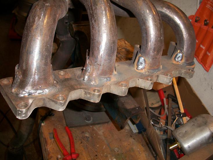

Eigentlich sollte ja ein XE-Lexmaul-Krümmer bei mir angekommen sein.
War aber dann doch einer für nen XEV. :roll:
Somit hab ich dann kurzer Hand einfach den orig Krümmer umgearbeitet.
Schweißnähte nach außen gelegt und
die Eingänge bearbeitet (geweitet und geglättet).

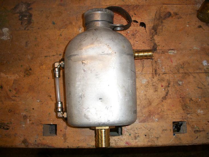

Danach hab ich meinen neuen Kühlwasserbehälter gebaut.
Muss ich nur noch etwas aufploieren. :lol:

Na das ja ein Ding, das die Deppen nichtmal wissen was sie da eigentlich verkaufen wollen *pfff*
Mit einem bearbeiteten Serienfächer machste aber auch nix falsch, paßt schon :wink:

Nimm eine Auslaßkrümmerdichtung als Maß, dann siehste schon wie groß es sein muß. Der Krümmer sollte das an Material durchaus hergeben :wink:
Re: Mein neuer 5er
Vom Krümmer hab ich auch nicht gesprochen! :lol:
Ich muss die Dichtung und den Kopf an den Krümmer anpassen! :wink: :lol:

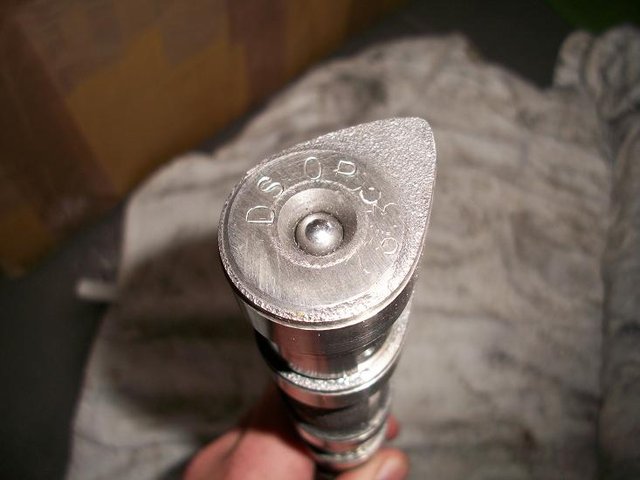

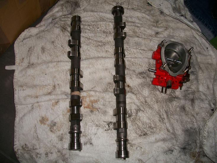

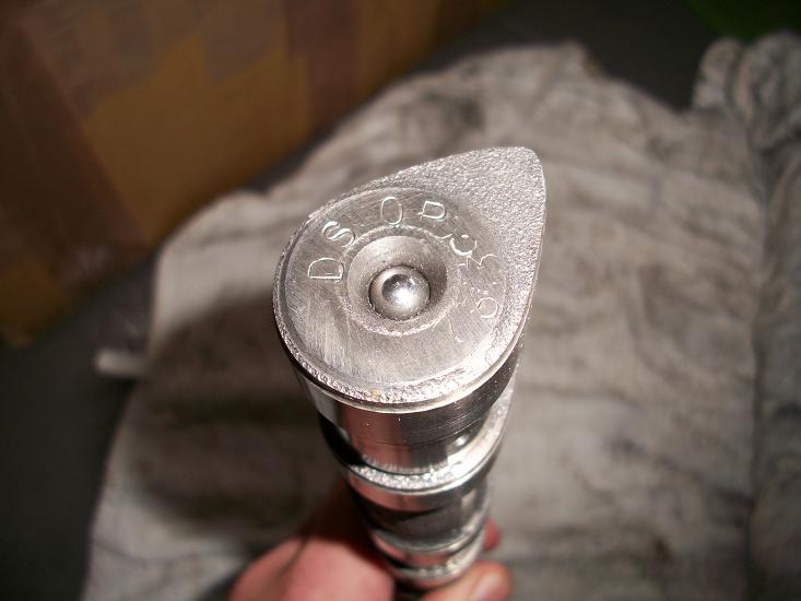

Und da kam noch etwas hinzu:
ein Satz DSOP-Nockenwellen
Dazu muss ich etwas ausprobieren...
Hab eine bearbeitete Drosselklappe mit größeren Klappenteilen besorgt.
Mal sehn was dabei rum kommt... :?:
Re: Mein neuer 5er
Sehr schön Zebbi :top:
In paar Foren gibts Berichte zu/über vergrößerte original-DKn, ich glaube der User ZERO ist da häufig mit von der Partie, das lass sich gar nicht so schlecht.
Viel Spaß beim Aufbau, aber erstmal noch gute Besserung :!:
