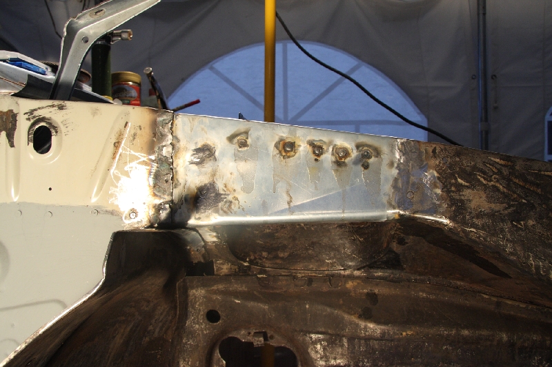

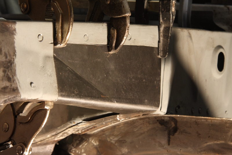

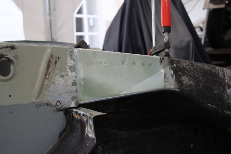

				So, der Träger ist endlich wieder dran, juhu! Sollte ich das wirklich jemals wieder machen, werde ich auf jeden Fall in dem Bereich auf fertige Ersatzteile zurückgreifen. Die Anpasserei ist nicht so das Wahre. Vor allem, wenn man nur einen durchlöcherten Fetzen Orginalblech als Vorlage hat. In dem Fall wäre es ein "Kotflügel-Ansatz" für knappe 30€ gewesen. Rausflexen- reinsetzen- fertig- passt.
So hab ich jetzt im hinteren Teil des Trägers einen kleinen Spalt, weil ich da mit nichts richtig rangekommen bin um das richtig zu verspannen.
Und jetzt ist der Schlossträger dran... gefühlte 1000 Schweißpunkte aufbohren...
Apropos: Ich bin darauf aufmerksam gemacht worden, beim wieder einschweißen auf die Schweißfolge zu achten. Weiß da jemand was davon? Ich hätte jetzt einfach erst mal die äußersten Punkte gemacht, dann jeweils die Mittleren und dann in der wiederholenden Abfolge weiter. Und immer gegenüberliegende Schweißpunkte, so wie man die Muttern am Rad festzieht oder so.

Dann noch der angesetzte Träger noch mit ordendlich Owatrol gefüllt:
Und zum Schluss noch ein paar Impressionen vom Ausbohren:
