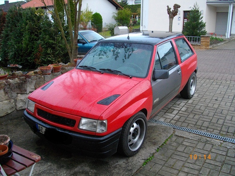

Das ist meiner

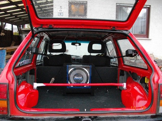

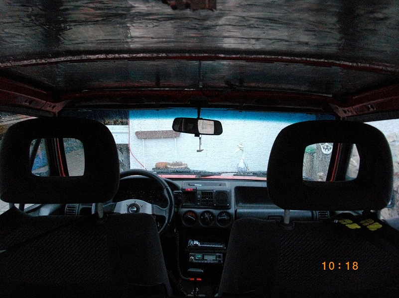

Re: C16SE Ruckelt, bin am Ende =(
Sieht prima aus dein Kleiner, aber Dir hat da einer Zusatzgewicht in den Kofferraum gepacktSpeed-Cowboy hat geschrieben: es hat keiner was zu meinem schönen corsachen gesagt
gruß
   Und was klebt denn da innen unterm Dach
