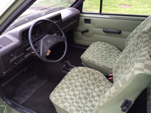

Die Last fällt von den Schultern
Nach dem gestrigen Schraubermarathon folgt heute der Papier- und Organisationskrieg. Mein Vater hat morgens um kurz vor 8 eine rote Nummer organisiert, mit der ich Otto zur Prüfstelle bringe. Auf dem Weg dorthin fahre ich noch zur Waage, um das neue Leergewicht festzuhalten.
Das ist alles ein Stress heute, weil ich ganz normal arbeiten muss und alles andere zwischendurch erledigt. Ich habe alle Papiere und Änderungen sorgfältigst vorbereitet, so dass mein Kollege nicht so viel Arbeit hat. Letzte Woche hatte ich mir schon meine reservierten Kennzeichen bestellt. Die Zulassungsstelle hat natürlich - wie sollte es anders sein - nur bis 12 Uhr geöffnet. Ich schaffe es gerade so und verlasse gegen 12:45 Uhr nach einem Tippmarathon der Zulassungsstelle als zweitletzter Kunde den Laden - und habe es geschafft. Otto darf jetzt offiziell auf die Straße!
Ich überrede einen Mitarbeiter der örtlichen ATU-Filiale noch dazu, dass er mir nachmittags die Spur einstellt - ich habe ja schon alles gangbar gemacht...
Nach der Arbeit hole ich Otto mit eingestellter Spur ab und bin nervlich völlig fertig. Gestern Schraubermarathon, heute Nervenkrieg. Bäh, Ende.
Deshalb gibt's auch heute nur Fotos mit hässlichen Kennzeichenhaltern - ich hab keinen Bock mehr
Investierte Zeit: 2.00 Stunden
Fazit: Ca. 117 Arbeitsstunden und - natürlich - mehr Geld, als ich geplant hatte. Aber jeder Cent hat sich gelohnt!
