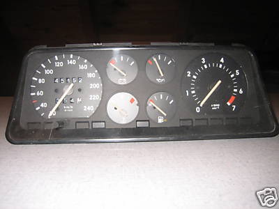

ich hab da mal ne frage.. ich hab mir letztens für meinen 16v umbau einen gsi-tacho geholt der bis 250 km/h geht.. braucht man ja zum eintragen..
nun meine frage.. ist der tacho was ganz seltenes oder ein umbau?? ich kenn sonst nur die teile die bis 210 km/h gehen.. ich kann auch gern ma n foto posten..

das ist ein umbau
die originalen gehen nur bis 210/220
aber kannst trotzdem mal ein foto machen

na dann dachte ich ja richtig.. hoffe nur das er dann auch richtig anzeigt..aber das werd ich ja dann sehen..
hier mal ein foto..

Das ja mal n geiles Tacho! Das hat n Gedächtnis, das merk sich wie voll der Tank zuletzt war

das ist der öldruck und das wird solang angezeigt bis die zündung ausgeschaltet wird.
gibst du vorher vollgas bleibt er auf voll (glaub ca 5 bar ) stehen

Dürfte ein Tacho vom Kadett E 16V im Corsagehäuse sein. Hat auch jemand aus unserem Forum so gemacht, allerdings der Optik wegen auch gleich den Drehzahlmesser mit ausgetauscht.
http://www.corsafan.de/galerie/user/95/ ... /13/#image
Der Tacho müsste dann zum F20-Getriebe passen, welches die Kadett GSi 16V ja in Serie hatten. Kannste ja an der W-Zahl unterm Tacho vergleichen, welches der Corsa gehabt hätte - und was da jetzt druntersteht.

DèvélS hat geschrieben:das ist der öldruck und das wird solang angezeigt bis die zündung ausgeschaltet wird.
Huch, jetzt seh ichs auch das ist mir aber Peinlich

ist nicht schlimm..auf dem bild von corsafan.de bezogen haste rechtOldschool Veiti hat geschrieben:DèvélS hat geschrieben:das ist der öldruck und das wird solang angezeigt bis die zündung ausgeschaltet wird.
