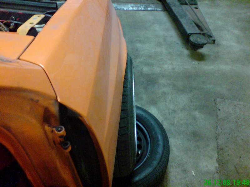

Hab mal 7X13 et13 mit 185/55/13 draufprobiert - die stehen ja extrem raus.
Mit den breiteren Slicks ist das dann ja noch extremer.
Werd ich mir wohl was mit ner grösseren ET suchen müssen.

Also ich fahre auf meinen 1600er gruppe F-2005 Corsa 8x13 mit Avon und Bridgestone slicks.
Allerdings sind meine Radhäuser und Kotflügel verbreitet.
14" kannste eigentlich vergessen, da es dafür kaum brauchbare Slicks gibt.

Meinst du die Bridgestone 180/510 - 13?
Die könnte ich dann wohl auf meinen 6x13 et30 ATS Stern Felgen fahren, denn was breiteres werd ich mir wohl erst mal nicht draufmachen.
Mein Wägelchen hat ja nur die originalen Pausbäckchen.
Hat einer von euch zufällig solch einen alten Slick rumliegen mit dem ich dann meine Karosse anpassen könnte?
