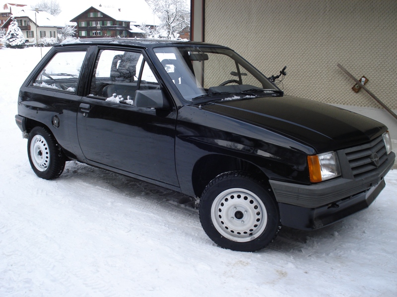

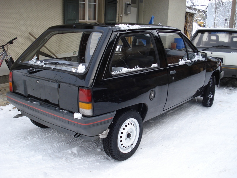

Hallo zusammen.
Habe im Sommer für 500 sfr. (300Euro)
diesen Corsa 1.3i gekauft.
Stand lange unter einer grossen Tanne....voller Läusekot der Lack.
Hatte eine Neumalerei und fast das ganze Auto wurde mit Originalen GM teilen vor x Jahren aufgebaut

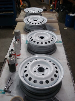

Machte einen Service...Originalfelgen waren schon Sandgestrahlt...ein bischen weiss schadet nie...

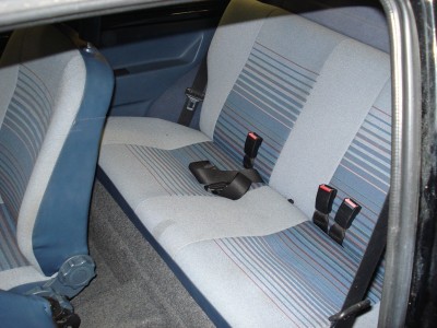

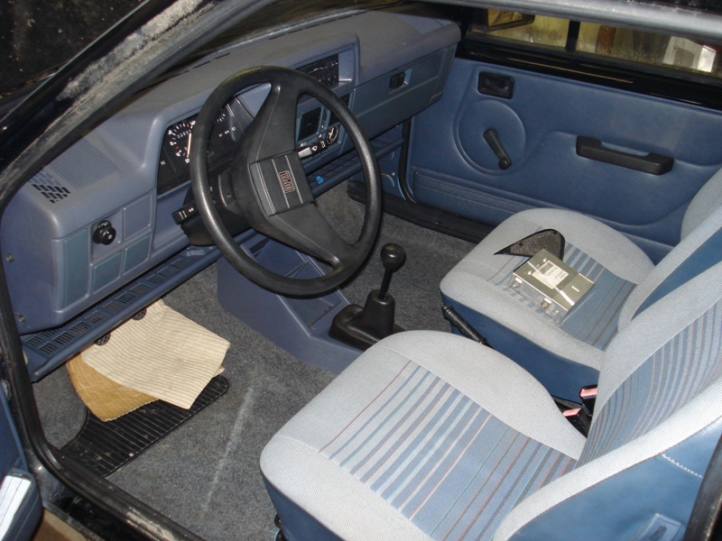

ja ich weis die blaue Austattung ist nicht der Hit aber alles neu drin.
Habe jetzt GSI Sitze verbaut mit so billig Ueberzug aus der Migro
Die alten Boxen vom GT mit einem neuen CD/USB von JVC montiert.

Ja schön siehts schon aus aber wenn du über 3 Jahre im GSI Stuhl gesessen hast kannst du im
originalen Grossmutterstuhl nicht mehr sitzen (Kein halt und zu hoch)
Habe die Originalen schön sanft in den Estrich gestellt.

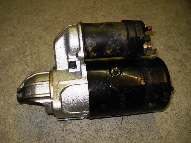

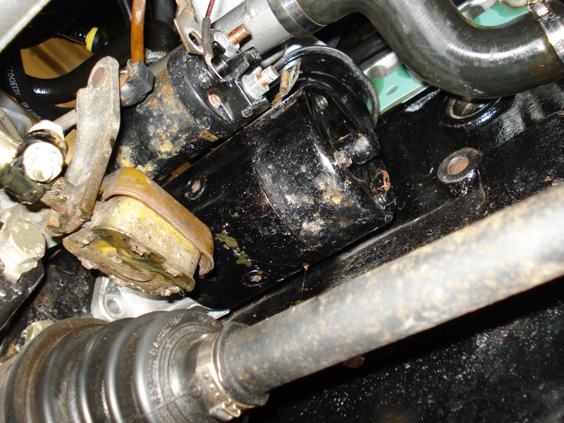

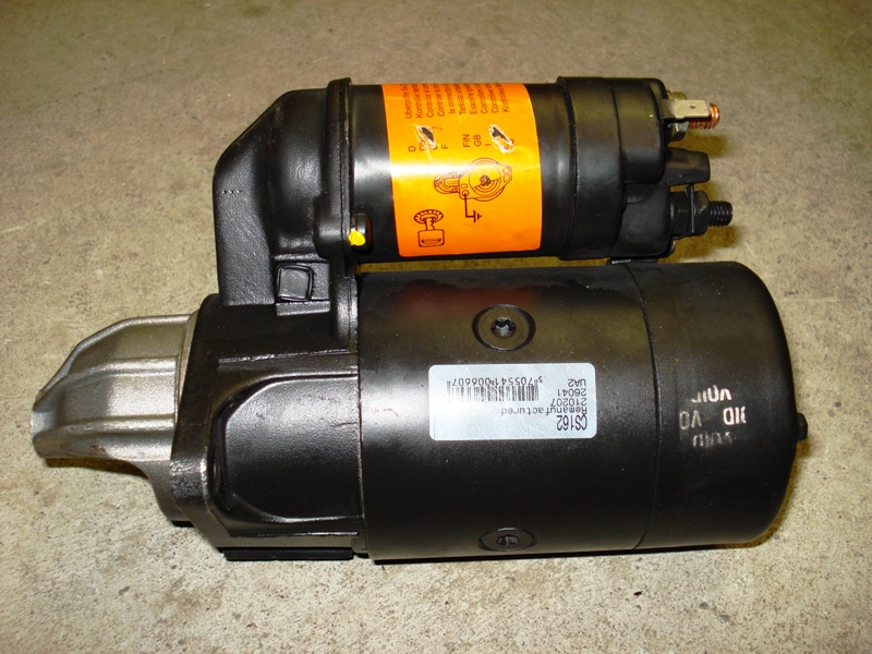

Nach 600 km und nach warmen Motor konnte ich den Corsa nicht mehr starten......also mal Batterie getestet
gut
Oeldrucksensor Kabel rot und blau/weiss getrennt
Alternator gewechselt
0.7 Volt mehr Ladung......gut dachte ich.......
Nächster morgen das selbe problem...
Mit Batterie-Booster probiert ....geht auch nicht
Mittags ging ich nun den Austausch Anlasser holen....
am Abend ersetzt und siehe da es geht ja ;-)
