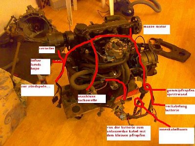

ich hätte mal eine bitte, ich bräuchte ein bild vom motorkabelbaum vom 14er corsa, wo auch bei steht welches kabel wohin kommt..
und was ich auch noch gerne wissen würde, was der motorkabelbaum dem sicherungskasten bekommt. hab gehört der kriegt nur plus und masse daher, stimmt das?
hoffe ihr könnt mir helfen :)

in der mitte hast du nen gummipfropfen.....
der ist die "mitte" und gehört in die spritzwand!!!!
die kurze seite davon hat den anschluss für das steuergerät und den innenkabelbaum....
das andere ende kommt über die lima und ansaugbrücke richtung zündverteiler und
zündspule.....
is nicht schön aber selten :wink:
lg.stefan

ok gut danke. und was holt der sich jetzt genau ausm innenraum?das das steuergerät da sitzt ist klar, aber was holt er sich vom sicherungskasten? für den betrieb des motors bräuchte er doch eigentlich nur ne signal um die spritpumpe anzusteuern..

Re: Motorkabelbaum 1.4i
Beitrag von MyCorsaA »
sorry
wieso willst du das denn wissen????
verfolge die kabel doch mal.....
anlasser o.ä.!?
und der innenkabelbaum geht auch nach "draußen".....
der kommt glaube ich an die lima usw. :wink:
lg.stefan

Recht simpel. ich plane mit nem corsa stockcar zu fahren... und da brauch ich keine kabel für lüfter usw ;) halt nur sachen die die einspritzung /zündung betrifft...
