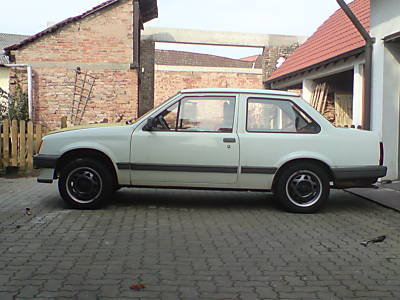

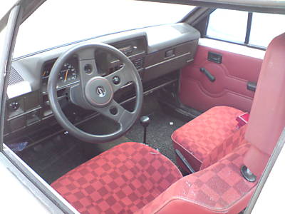

nachdem ich gestern (1 September) endlich meinen corsa bekommen habe will ich ihn mal vorstellen!
83er tr
roter luxusausstattung (nicht abgenutzt *GGGG*)
originales opel monoradio (grün glaub ich, ohne kasette)
in weiß (lack schlecht)
und einer 1.0 liter vergaser maschine mit unglaublichen 45 ps!!!
laufleistung 110 tkm
und einen außenspiegel.... *g*

Da Teil gehört tief, 13"er und ein bißchen am Motor gemacht.
Dazu nen schönen passenden Auspuff und
PERFEKT!!!!!!
OLD SCHOOL RULEZ!!!!

13 zoll manta b gsi felgen
fk gewindefahrwerk
motor bleibt wie er ist...!
und auspuff ist in planung...!
Greetz

ist auf dem Bild oben überhaupt n Motor drin? Der steht vorne so hoch!?

ja ist er aber einer der schnapsglasklasse....
1 liter vergaser.... das ding kannst alleine rausheben... *g*
Mfg Martin
Re: Mein 83er tr luxus
ein Grund mehr fürn ordentliches Fahrwerk :wink:
