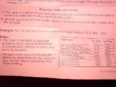

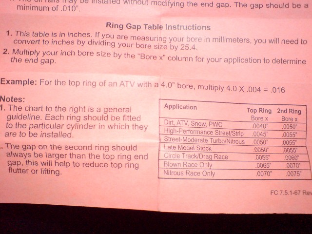

Re: Einbaumaße JE-Schmiedekolben
HI Michl, auf dem Beipackzettel :lol: von meinen Kolben steht folgendes, sind Wisecos.
