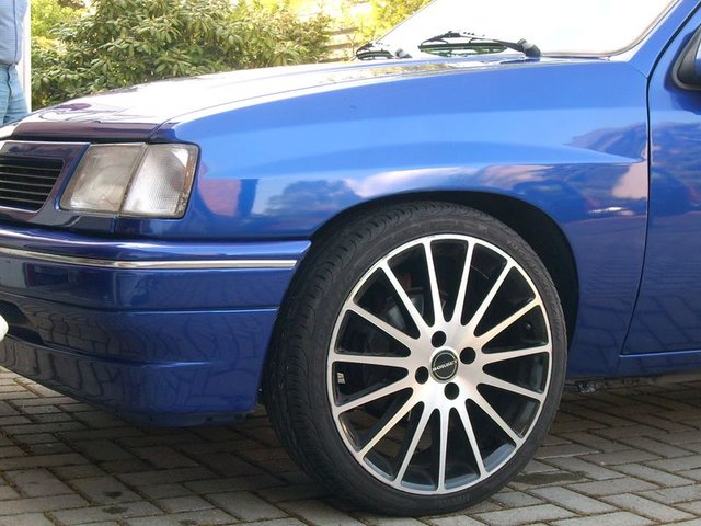

Falls es noch interessiert: 195/40 17 auf 7x17 ET38, ohne Fahrwerk, Kanten der Kotflügel sind umgelegt und versiegelt.
