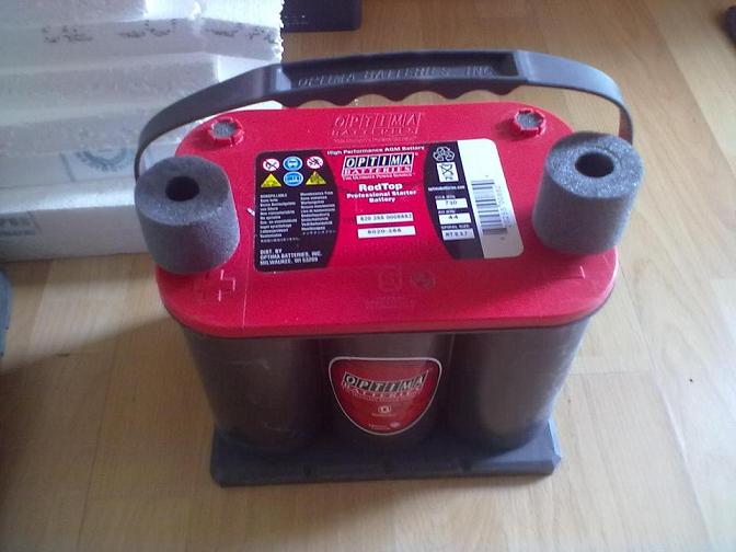

Jetzt soll die Batterie hinten in den Beifahrerraum, gibts da irgendwelche Bestimmungen?
So würde es Aussehen, mit original Haltern und ich hab noch ne Edelstahlabdeckung für die Batterie.

Eine normale Batterie wirst Du niemals offiziel im Fahrgastraum verbauen dürfen!
Da austrettende Gase die "Gäste" beeinträchtigen können etc...
Mit ner Gelbatterie sieht es schon anders aus.
Re: TR c20xe Facelift
Bei mir ists derzeit diese hier.
