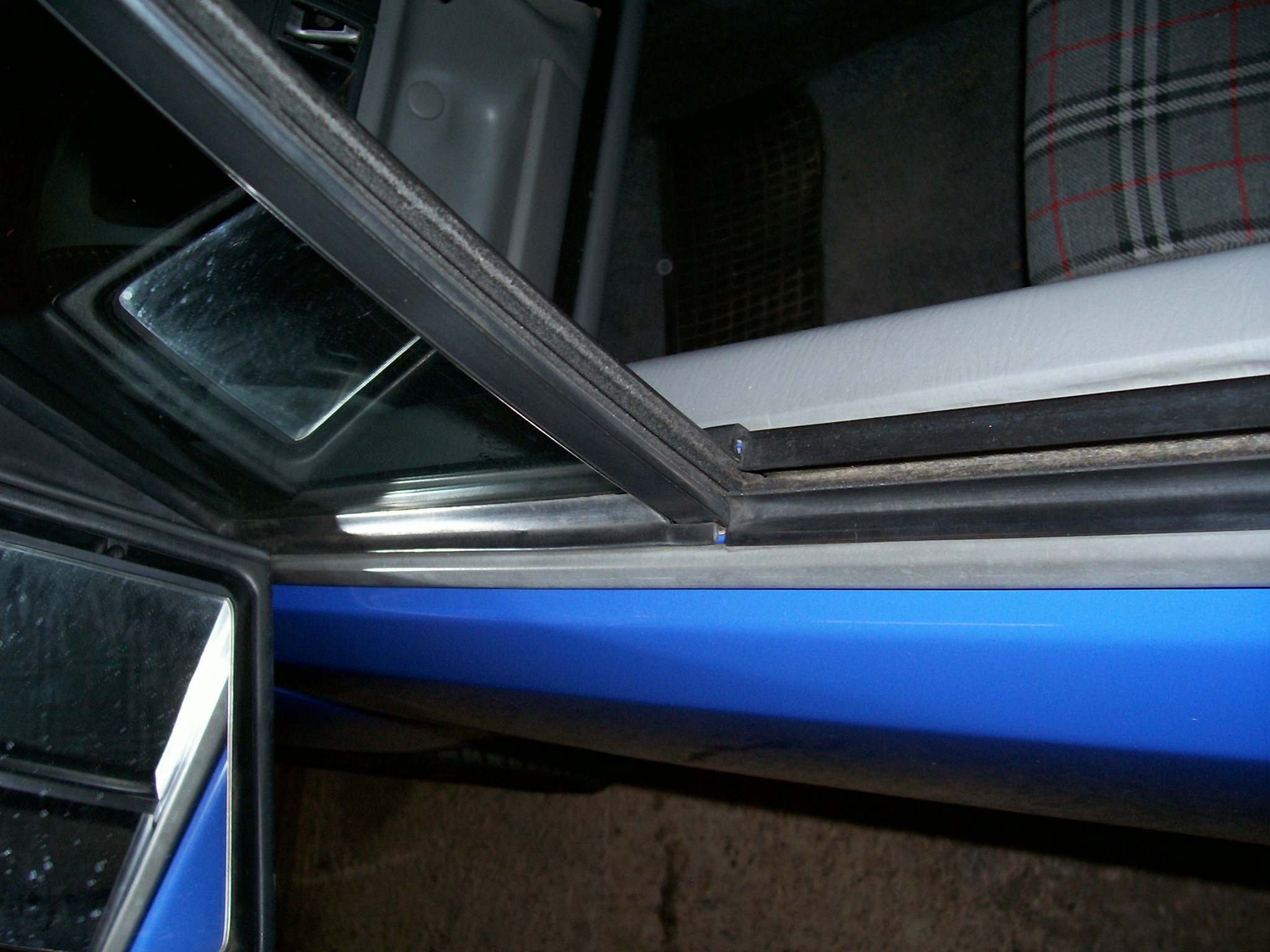

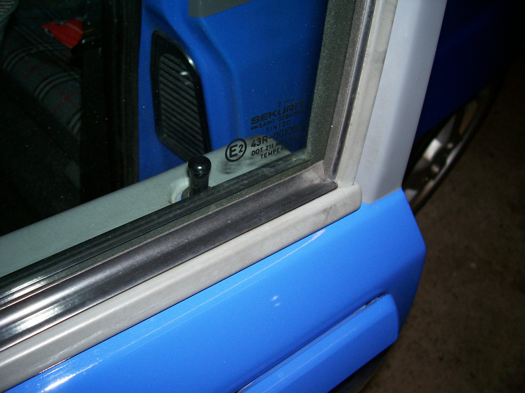

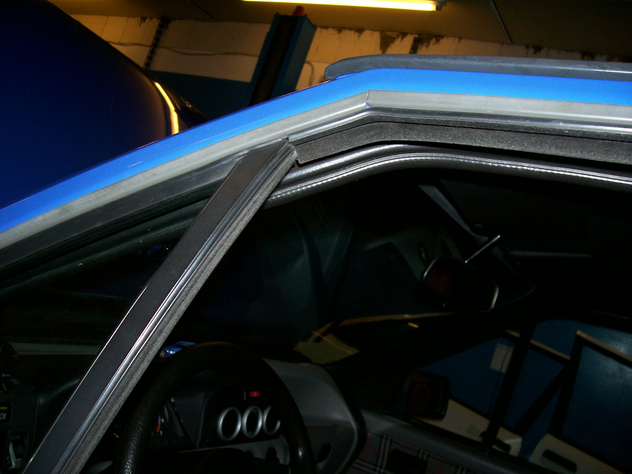

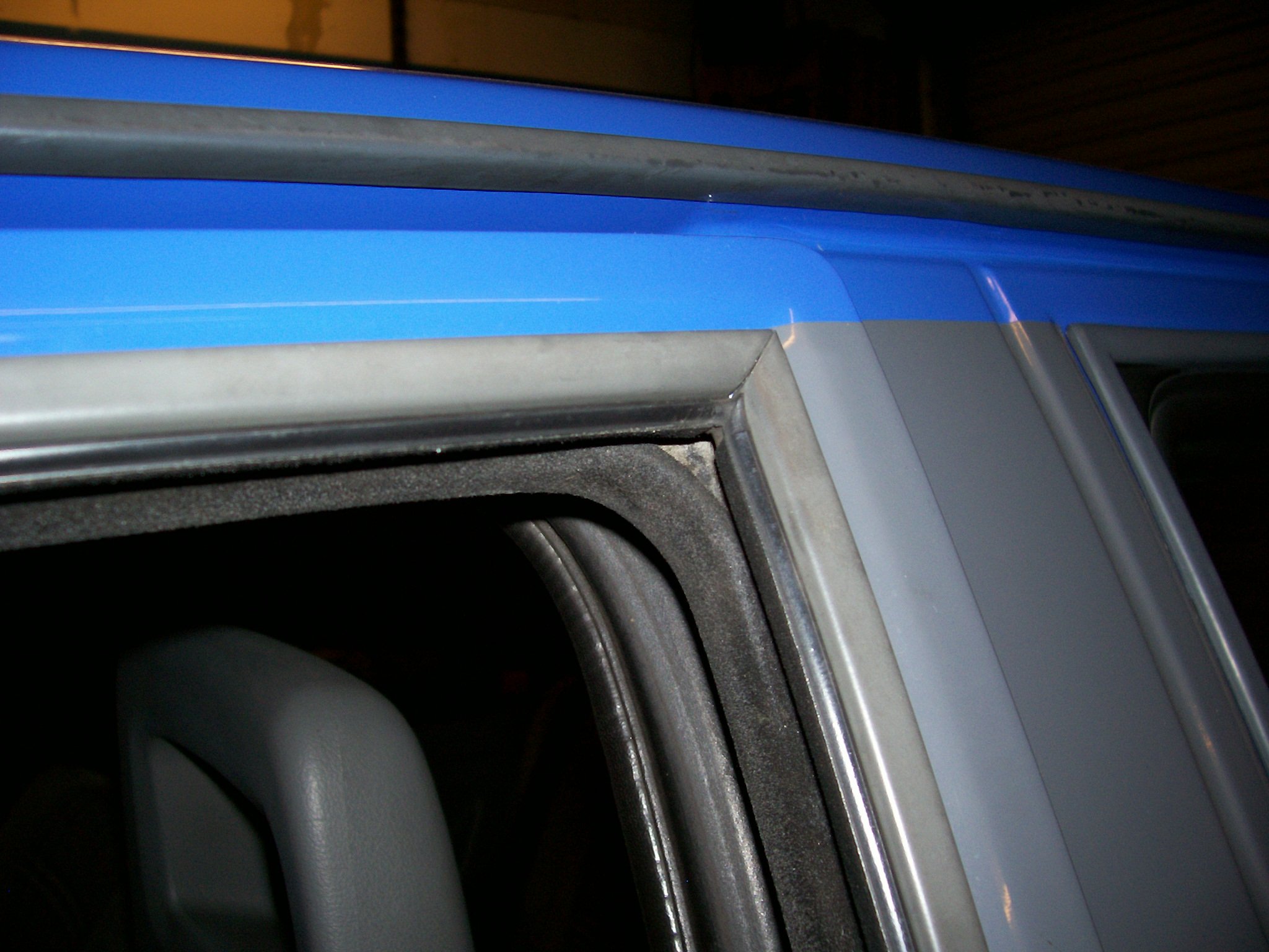

Hi zusammen, hab eine kurze Frage, und zwar habe ich an meinem Corsa die GSI Scheibenrahmen vorne nachgerüstet. Und jetzt geht die Scheibe auf den letzten 10-15 am ziemlich schwer hoch.
Sind das andere Scheibengummis bei den GSI Rahmen oder sinds die selben wie bei jedem anderen Corsa auch ???
Hat vielleicht mal einer Fotos von Rahmen die Montiert sind, also nahaufnahmen, wo man die Scheibengummis gut sehen kann...

Ja, die Scheibengummis sind beim GSi (und SR/GT) andere, als von den Normalmodellen ohne diese Extraleisten.
Ich hab mal ein paar Fotos gemacht:
http://www.corsafan.de/bilder/finish/sc ... ahmen1.jpg
http://www.corsafan.de/bilder/finish/sc ... ahmen2.jpg
http://www.corsafan.de/bilder/finish/sc ... ahmen3.jpg
http://www.corsafan.de/bilder/finish/sc ... ahmen4.jpg
