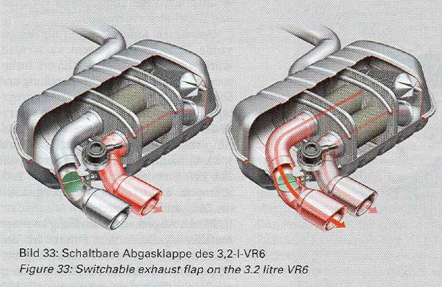

63mm Auspuffklappe. So kann ich den original ESD weiterfahren. Das 63mm Rohr was über der Hinterachse geht wird dann etwas anders verlegt. Der Original ESD wird seitlich am 63mm Rohr angeschlossen. Das 63mm Rohr endet dann hinter der Stoßstange und kurz vor Ende sitzt dann der Klappe.
Beim Lehrlauf und im unteren Drehzahlbereich bleibt die Klappe zu dank den Unterdruck im Saugrohr hinter der Drosselklappe. Die Abgase wirden dann durch den original ESD geleitet. Sobald gas gegeben wird ist der Unterdruk weg und geht die Klappe auf so das genügend Dürchlaß da ist um die Abgasse ab zu leiten.
Was die großen Hersteller und "Tuner" machen können wir ja auch. Obwohl es bei die Junges meistens um mehr/weniger Lärm und damit TÜV Zulassung geht brauche ich es nur für mehr Dürchlaß und beibehalten der Serien Optik.

Danke. Ich habe lang überlegt und nach Lösungen gesucht, bis mir das hier nochmal eingefallen ist. Der alte etwas rostige ESD kann jetzt schön bleiben wo er ist und damit wird er noch weniger auffallen. 8)
