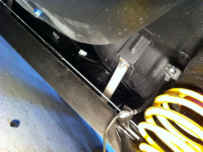

kann mir jemand Bilder seiner Bremsschläuche (hinten + vorne) im eingebauten Zustand machen?
Bräuchte mal was zum vergleichen für vorne;)
Und hinten ist ja am Schlauch ein Anschluss "männlich" ....keinen plan mehr wie das original war;)

Dann musst du ne veränderte bremse haben. original sind alle Schlauchanschlüsse weiblich. Eigentlich kann man die Schläuche nicht großartig falsch anschließen. Bilder solltest du hier aber auch genug finden, z.B. bei Projekten.

hmm... ich sag mal vorne ist nicht mehr ganz original, da hab ich jetzt aber auch nicht das große Problem.
Aber hinten irgendwie....
Dort ist zumindest der Bereich um den Bremsschlauch rundum noch alles original. Hab mir auch zwei neue Schläuche besorg, die passen auch soweit, nur ist eben ein Anschluss davon "männlich".
Das es an diesen männlichen Anschluss dann Druckminderer gibt, kann nicht sein? oder?
Hmm...???? :?
Stefan
Re: Bremsschläuche
Nein, Druckminderer sind nur am HBZ. Mach doch mal ein Foto von den Anschlüssen.

sooo... hat etwas gedauert, aber hier ein Bild.
Denk aber ich hab das problem schon gelöst, glaub die Schläuche sie sind vom Astra F.
Stefan
Re: Bremsschläuche
Ist auf jeden Fall nicht Corsa A.
