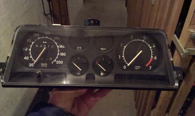

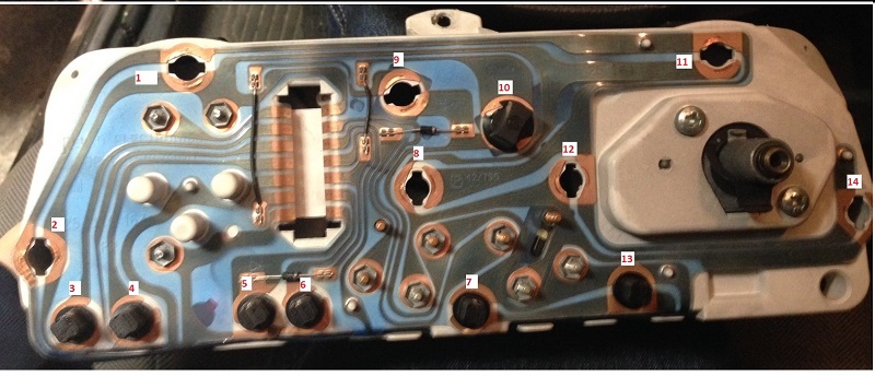

Hallo zusammen, kann mir einer sagen wie genau die Birnen hinten im Tacho gesteckt werden bzw, wo überall eine rein kommt. Habe das Bild von meinem Tacho mal mit beigefügt, Vorder und Rückseite!. Es stecken schon paar lampen drinnen, was ich gemacht habe aber nur damit sie nicht verloren gehen, habe Sie von meinem alten Tacho raus gemacht, wollte auf DZM umrüsten. und kann mir noch einer sagen wie die Birnen genau heißen, muss noch neue besorgen. Habe mal alle Steckplätze nummeriert auf dem Bild, dann braucht ihr mir nur die Nummer zu nennen wo eine Steckbirne rein kommt.

Reinstecken und drehenLucpoint hat geschrieben:Hallo zusammen, kann mir einer sagen wie genau die Birnen hinten im Tacho gesteckt werden
Einfach mit den Lampen zum Opel Händler,kosten nicht die Welt.Lucpoint hat geschrieben: und kann mir noch einer sagen wie die Birnen genau heißen, muss noch neue besorgen.
Oder einfach mal in der Bucht nach "LED Tachobeleuchtung Opel" suchen.

Ich würde immer Glühlampen nehmen wegen des Abstrahlwinkels und der leichten Erreichbarkeit des Tachos, aber das ist Geschmackssache.

Danke Michi , kannst du mir sagen wofür die anderen sind wo nichts rein kommt?

Blinker, AHK, MKL, Grosslicht...

Ok danke. Aber Blinker sollte doch auch gesteckt werden oder ?

Ja, und nicht Batterie vergessen (Kontakt)

Ok nochmal, wo muss ich denn jetzt überall eine Birne rein stecken? Kontakt Batterie?? Was meinst du?

Hallt das mal gegen das licht ohne die Lampen drin, dann wird das einfach

Er meint die 10, die Ladekontrolle der Lima, die steckt schon.
In die 9 muss noch je Lampe für die Öldruck-Komtrollleuchte.
Dann bleibt nur noch die untere Leiste mit den Kontrollleuchten. Da müssen nur die rein, die du brauchst. Wie corsaboomer sagt, bei ausgebauten Lampen gegen das Licht halten, dann siehst du die Symbole.
