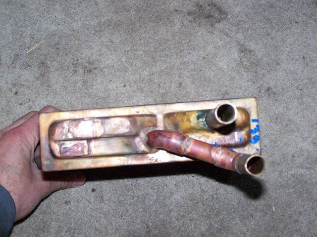

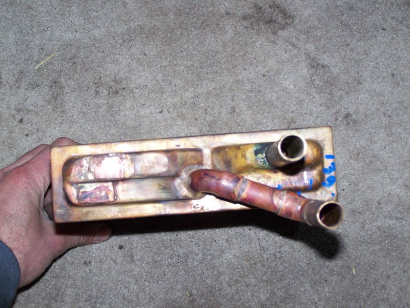

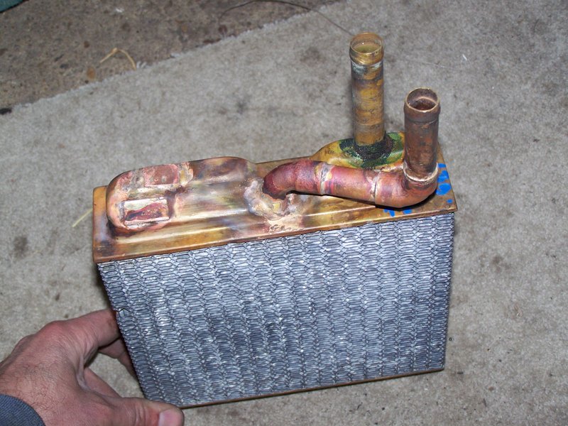

Oder den Wärmetauscher umbauen,
das beide Anschlüsse auf der linken Seite raus kommen.
Ist die sauberste aber auch aufwändigste Lösung.
Sollte dann in etwa so aussehen .

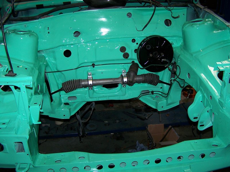

Das "alternative" Loch ist in der Spritzwand sogar schon vorgesehen :wink:

danke patrik , wäre eine option . :mrgreen:
super michael , :top: sieht top und super durchdacht aus . ja der aufwand ist aber gerechtfertigt für diese saubere lösung , hat schon was von perfektionismus !

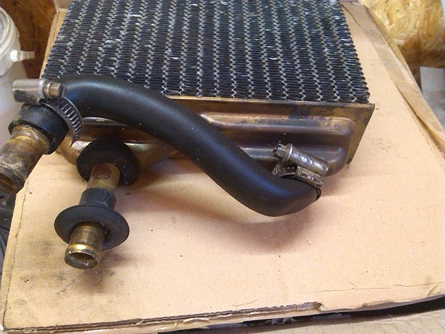

Da fällt mir gerade die simpelste Lösung ein.
Hab ich in der Werkstatt liegen und kann jeder ohne schweißen oder löten nachbauen.
Mach ich morgen ein Bild davon :wink:

Hier das versprochene Foto 8)

Danke ,fürs Bild.
War sehr gespannt, was da für ne Lösung kommt :)
Funktionieren tuts ja bestimmt.
Wäre aber in meinen Augen genauso gut/schlecht,
wie die Variante Krümmer direkt an der Spritzwand runter.
Wenns so eng her geht ,
sehe ich die Gefahr das sich auf lange Sicht was durchscheuert.
Druckstelle ist ja gut zu sehen.
Dazu kommt dann noch,das es glaube ich ,
ein bisschen bastellei ist, den Schlauch (Motorraumseitig) zu montieren ,
da der Stutzen ja "lose" ist.
Gruß Michael

Der Heizkühler war so viele Jahre in einem LET montiert.
Die kleine Druckstelle macht nix, weil sich da ja nichts bewegt.
Den bau ich so wieder in einen Corsa Sprint C mit LET ein.
