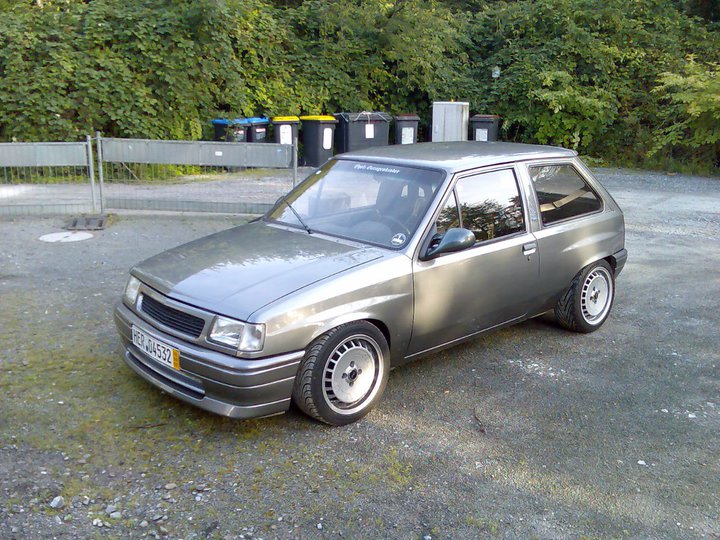

da 7x15 et 35 sogar mit 195 45 15 ist auch einiges für gemacht worden . angelegte kanten und gezogen .
