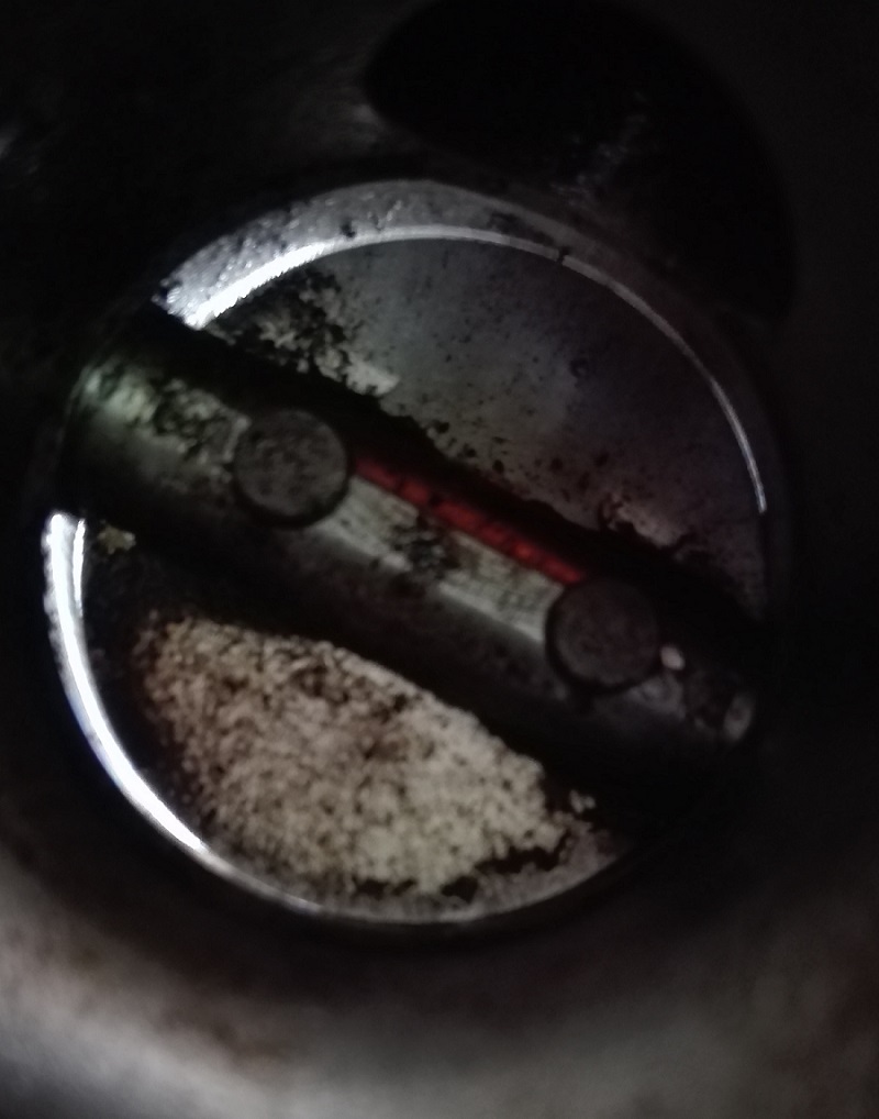

Ich hab heute nochmal zeit gehabt nach zuschauen. habe auch ein teil der Problemes gefunden. und zwar die kleine Drosselklappe hat sich Frei gearbeitet. fast 1mm luft seitlich. habe jetzt mal eine andere Drosselklappe eingebaut und jetzt läuft er im stand auch wieder normal. allerding brauch er immer noch bisschen lange um von der Drehzahl runter zu kommen. jetzt geht er aber auch fast aus wenn ich den schlauch zum Leerlaufsteller zu mache.
wenn ich morgen noch bisschen zeit habe werde ich mal die Lambdasonde tauschen. mal schauen ob das vielleicht noch was bringen könnte.
