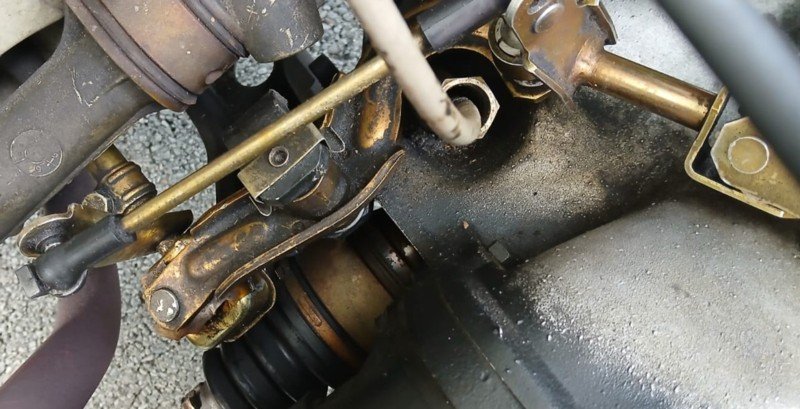

Hallo,
ich habe in meiner Vorstellung schon angedeutet, dass ich ein Problem mit der Schaltung habe.
Nun zu Problem....
Das Auto fährt lange Zeit ohne Probleme, nur ab und an, bekomme ich den ersten und zweiten Gang nicht rein, wenn ich aus
dem Rückwärtsgang zurückschalte. Ich muss dann immer wieder in den Rückwärtsgang gehen und irgendwann funktioniert es wieder.
Die Schaltung habe ich mehrmals nach Vorgabe eingestellt. Ins Loch einen passenden Bohrer, Schaltpin mittig links am Anschlag. usw. brachte aber kein Erfolg. Dann die Schaltung leicht links und auch rechts versetzt eingestellt, brachte auch nichts. Ich habe dann der Schaltumlenkung neue Buchsen verpasst, immer noch. Ich bin der Meinung, es kann nur noch am Getriebe liegen aber das hat erst 40T km hinter sich, eigentlich unwahrscheinlich.
Wer hat noch eine Idee, woran es liegen könnte?
Grüße von Günni aus Hagen

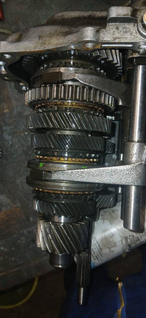

Auf Bild 2 ist doch die Antriebswelle nicht richtig drin. Oder sieht das nur so aus?
Ich denke dein Getriebe sollte mal jemand der sich auskennt schalten bzw fahren.
Grüße Frank

Hallo Frank,
die Antriebswelle schaue ich mir an und mache nochmal ein Bild.

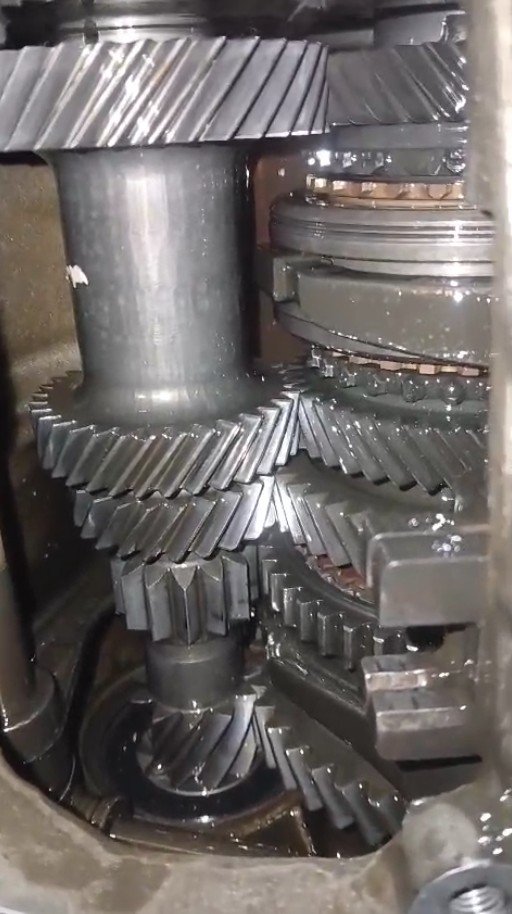

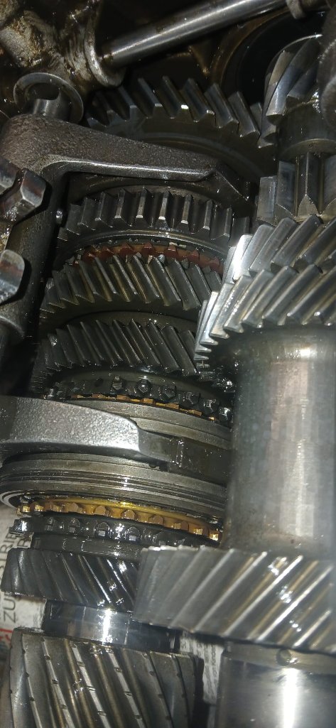

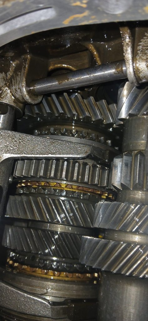

Komisch..
Auch der schwarze Schmodder auf den Syncronringen.
Was ist gerade für ein Öl drin?
Welches F Getriebe?

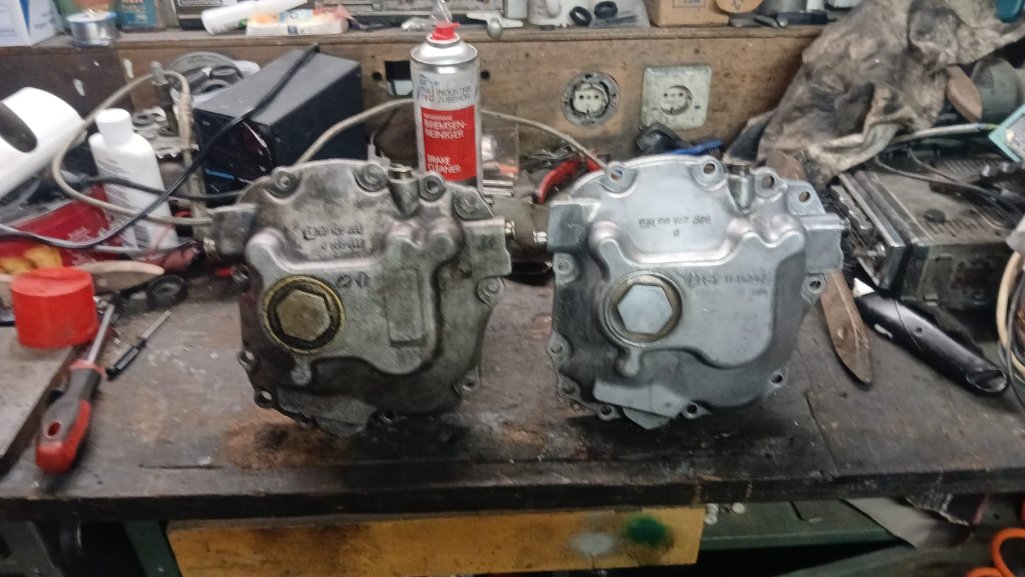

Aber, heute morgen noch einer Fahrt zum Aldi gemacht, ging anschließend nichts mehr. Ich kam nicht mehr aus dem Rückwärtsgang raus. Also Schaltgestänge demontiert um mal ein Blick ins innere zu werfen und versucht manuell zu schalten. Keine Chance. Ich habe dann das Getriebe gezogen und auf der Werkbank alles optisch untersucht. Leider
nicht auffälliges. DIe Tage wurde im Nachbarort ein Getriebe angeboten, was ich mir vorsorglich gesichert hatte.
Morgen werde ich das mal einbauen und schauen ob es damit funktioniert.

Die Schaltumlenkung ist i.O., die wurde von mir neu gebuchst.
Ich habe gestern das erworbene Getriebe frisch gemacht und eingebaut. Ich war überrascht, wie einfach das geht. Die gestrige Probefahrt war auch positiv, alle funktioniert wie es sein soll. Ich habe ein ganz anderes Schaltverhalten, ich denke das wird es gewesen sein.
Trotzdem, besten Dank für eure Beiträge :top:
