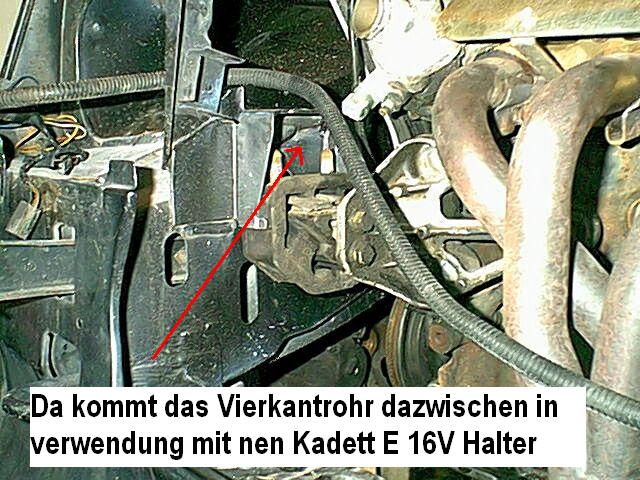

Nen Kumpel mit nem XE im Corsa A meinte zu mir, das ich für den NE meinen Motorhalter behalten könne, aber hier heißt es ja imma das man einen anderen bzw ne Adapterplatte braucht. Nu hab ich mich inne Bucht usw umgeschaut und die Halter liegen immer so bei 50€... Hab mir denn heut mal meinen vom SEI angeschaut und mit einem vom Kadett 2l verglichen. Und meiner sieht schon so aus wie die die man kaufen kann, oder lieg ich da falsch?
Was meint ihr denn? Brauch ich mir nu keinen Extra Halter besorgen???
So wäre ja der Kadett Halter mit Platte, aber meiner macht ja schon den Bogen nach oben so wie die Selber Geschweißten....
hi @ultimate also du kommst nicht rum dir nen halter zu kaufen oder mit nen vierkantroht tiefer zu versetzen und dann den kadett halter zu verwenden, der halter vom gsi passt nicht beim c20ne oder xe
Sry wenn ich mich etwas blöd anstelle aber wo genau Montier ich das und mit welchen hallter nun? mit dem Orginalhalter vom Bigblock oder vom Smallblock?
