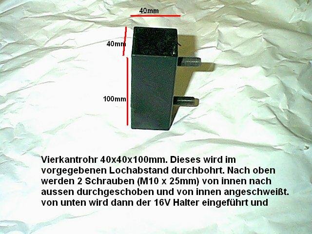

mir würde ja schon ne Bemasste Zeichnug reichen!

Re: Motorhalter 2l
den Spacer? Für den 16V-Originalhalter? 40x40x100 Löcher rein und die Gewinde kurz verlängern. Fertig

Re: Motorhalter 2l
Beitrag von Corsa-Dicken »
Ich dachte da eher an den halter auf der beifahrerseite vorne!

Beiträge: 3387
Re: Motorhalter 2l
Hat Germannova doch gerade beschrieben. :wink: Mehr ist das nicht.

das mit dem Wort Spacer hat mich gerade irritiert!
Das heisst also 40 Hoch eine Seite 40 Lang dann knick 90° und dann 100 Lang?
Gewinde von den Orginalbolzen verlängern? oder Längere Bolzen nehmen?

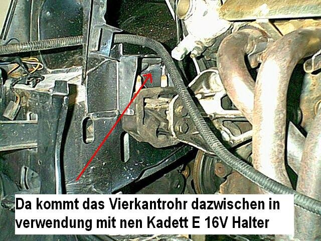

Beitrag von S@lvo »
so hatte bissl langeweile, habe dir was fertig gemacht.. achso sorry auf der arbeit habe ich nur paint.
wenn du detail bilder haben willst sag bescheid dann mache ich morgen von meinen bilder..

denn bau habe ich jetzt verstanden!
Sry wenn ich mich etwas blöd anstelle aber wo genau Montier ich das und mit welchen hallter nun? mit dem Orginalhalter vom Bigblock oder vom Smallblock?

S@lvo
Beiträge: 1535
Wohnort: hamm
Re: Motorhalter 2l
Beitrag von S@lvo »
Paint ist mein freund auf der Arbeit.. :lol:
hier bitte
