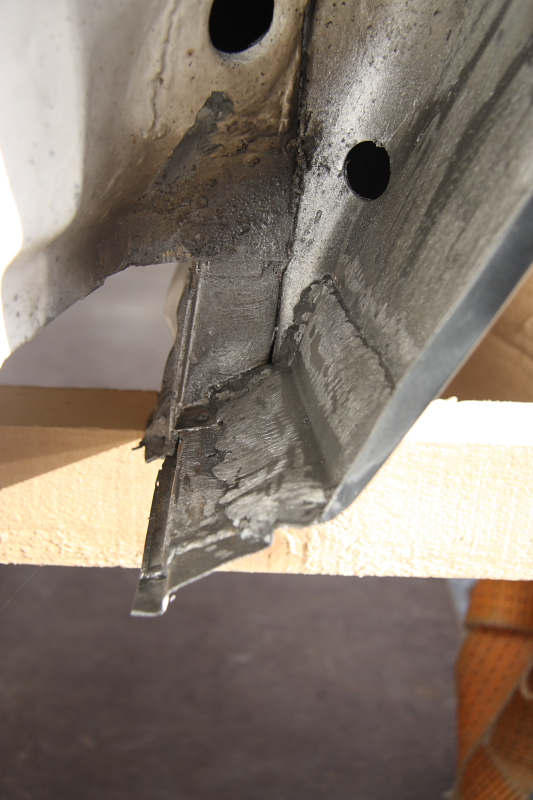

Erstmal den ganzen Klebekram gefönt und weggespachtelt, dann noch mit allerlei Mittelchen versucht die Reste zu bekämpfen. Im Endeffekt gings dann mit Spiritus am besten
Dann noch anschleifen und mit Silikonentferner gereinigt.
Wie man vielleicht erkennt hab ich die Innenseite nicht pikfein sauber gemacht. Das hat ein paar ganz einfache Gründe.
1. Komm ich zum Lacken eh nicht perfekt rein,
2. kommen die Türpappen auch wieder dran
und 3. Wird die Tür wieder mit Wachs ect konserviert und da wär Lack eh nur Verschwendung.

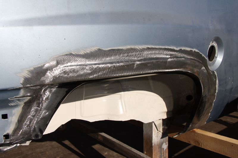

Und die Pflichtbilder noch:
Und noch in geschliffen:
