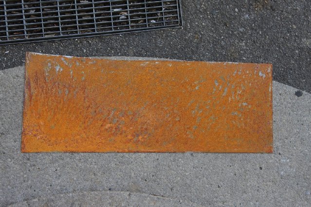

Das Blech erst mal verrostet:

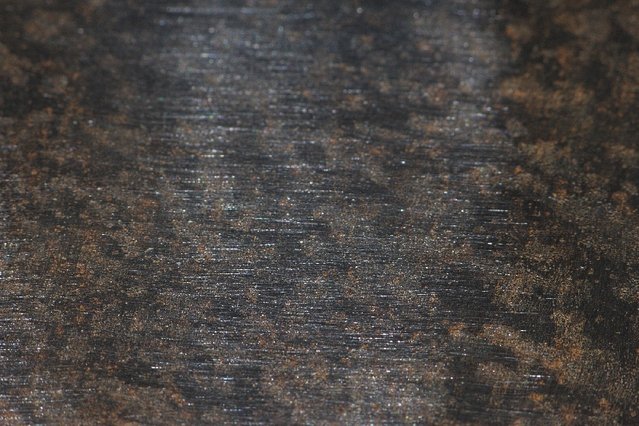

Und noch eine Nahaufnahme, die deutlich zeigt, dass der Rost noch in den Poren hängt:

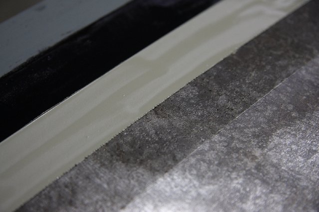

Ich auch. Auf jeden Fall kann ich jetzt schon eine aller erste Erkenntnis berichten. Owatrol verträgt sich wirklich nicht mit EP. Wie man erkennt, ziehts das EP am Übergang hoch. Ich denk mal mitte nächste Woche bin ich mit der Beschichtung durch und dann darf das Blech wieder an die frische Luft.

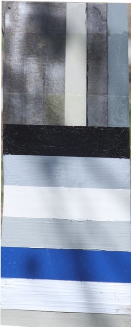

Also das Blech ist jetzt fertig. Ich musste allerdings die geplante Anordnung etwas ändern, so dass ich in zwei Zügen die Beschichtungen aufbringen konnte.
Von links nach rechts ist es folgende Konstellation:
EP; Silikon; Dosenlack Blau; Karosseriedichtmasse; Brantho-Weiß; Brantho-Alu; Bitumen; Epoxydharz; Dosen-Klarlack; Owatrol.
Und nebenbei ergab sich noch ein "Verträglichkeits-Test", was die einzelnen Komponenten anging.
Zum einen Verträgt sich Epoxydharz anscheinend nicht mit EP-Grundierung. Ich bin mir dabei sicher alles richtig gemacht zu haben. Und das Epoxy verträgt sich nicht mit dem Zn95. Dafür aber mit Owatrol keine Probleme.
Die Acryl-Dosenlacke wiederum vertagen sich nicht mit dem Owatrol, so wie das EP eben auch.
Das R-Stop ist, wie ich mittlerweile herausgefunden habe, eine Isocyanat-Lösung. Die verträgt sich bis jetzt am Besten mit den restlichen Deckschichten.
Auf dem Bild das fertige Blech und die Unvertäglichkeiten. Links oben eben Owatrol+ EP bzw Dosenlack und rechts eben das Epoxy, das sich zusammenzieht.

Das kann sein. Mich wunderts nur ein wenig, da ja EP auf Epoxy-Basis ist. Und dass sich gerade die Beiden nicht vertragen ist schon eine Überaschung. Ich hab ja jede "Grundierung" so behandelt, wie es die Anleitungen jeweils angeben. Sprich da wo nötig angeschliffen oder beim Fertan eben nur mit reichlich Wasser abgewaschen.
Auf jeden Fall kommt das Blech morgen in den Garten an ne Stelle die ich jeden Tag beim Routine-Rundgang sowieso passiere.
Ich versuch dann eben jeden Monat ein Bild einzustellen. Quasi passend immer zum Ersten. ...Wenn ichs nicht vergess...

So, zum ersten Vierten gibts das erste Bild. Logischerweise noch nicht viel zu sehen.
