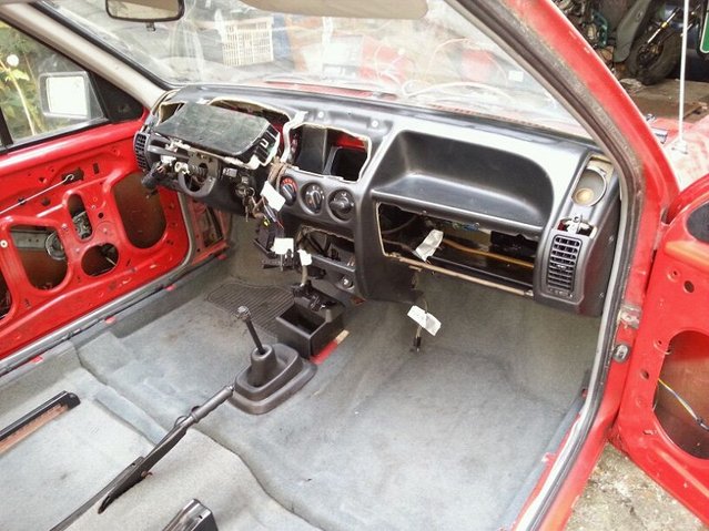

Hier ohne Armaturenbrett beim versuch die Kabel für den Digi zu verlöten:

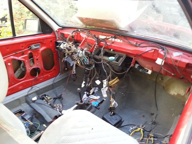

Hier mit schwarzen Armaturenbrett, fertig eingebauten elektr. Fensterhebern und fertigem Digi:

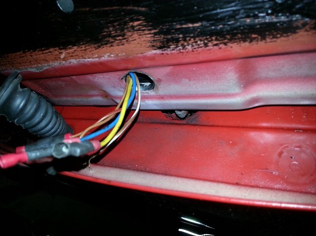

Kabeldurchführung für die elektr. Fensterheber und ZV (Kabel wurden verlötet nicht zusammengesteckt, das war vom Vorbesitzer):

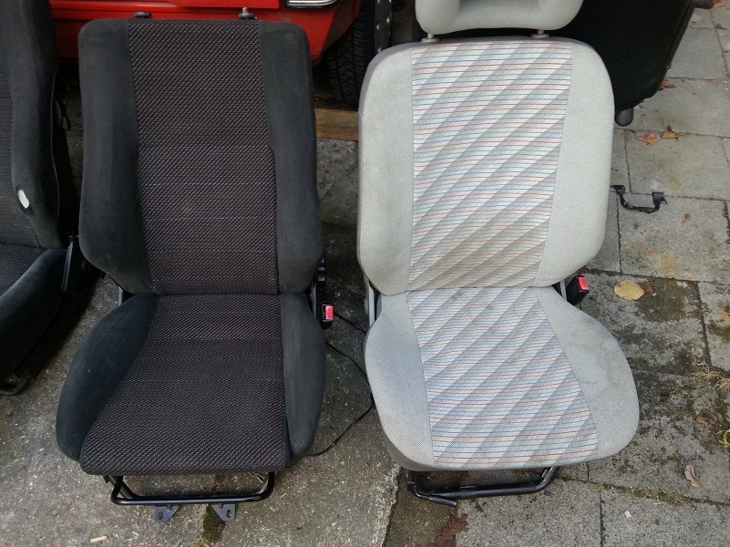

Unterschied orig. Sitz und GSI Sitz:

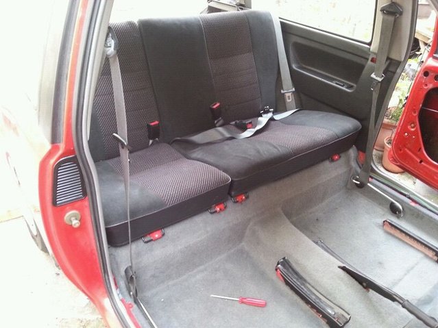

Schwarze Seiten, Schwarze Rückbank mit silbernen Gurten ( was ich sehr geil finde
