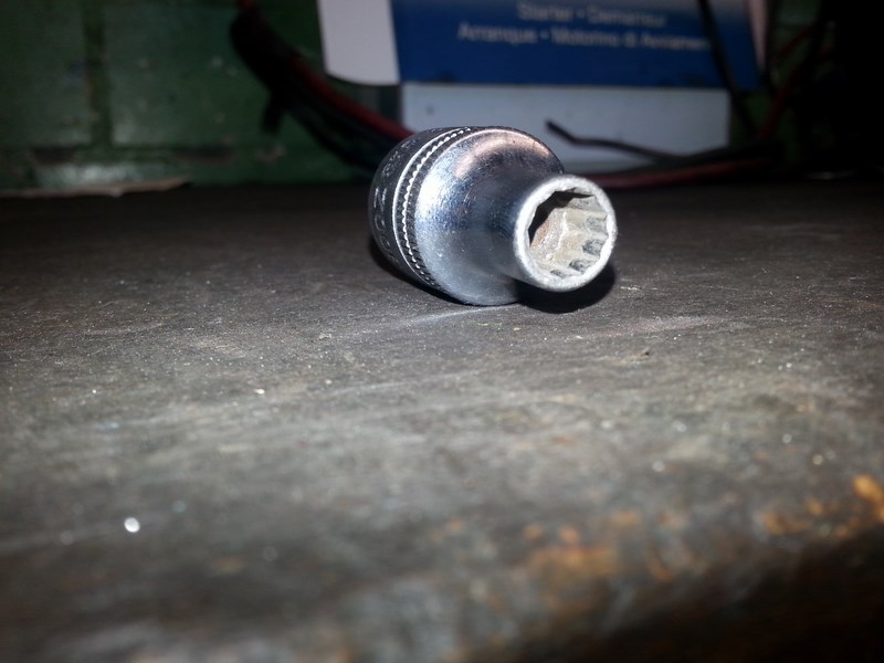

Dazu braucht man eine passende nuss mit „zwölfkantprofil“ und schlüsselweite 8mm. Die gibt’s von diversen werkzeugherstellern, ich hab eine von hazet.
Zum rausdrehen der schrauben kann man auch gut einen schlagschrauber nehmen, das geht einfach schneller.

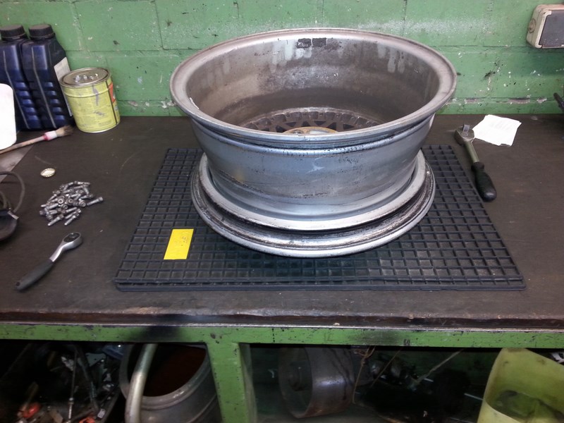

Nachdem alle schrauben raus sind muss man die felgenhälften voneinander trennen.
Am einfachsten: die felge mit dem stern nach unten auch einen holzklotz legen und das aussenbett mit einem gummihammer nach vorne runterschlagen.
Dabei ruhig etwas kraft anwenden, die felgenbetten sind nicht aus glas!
Sollten die felgen im originalzustand sein, sind die betten nach spätestens 5-6 beherzten schlägen ab. Sollten die felgen schon mal „gemacht“ worden sein (wie in meinem fall) kann es etwas schwieriger werden. Je nachdem welche dichtmasse der vorbearbeiter in welcher menge benutzt hat kann das etwas schweisstreibend werden. Aber auch hier gilt: im zweifelsfall sind die betten härter als der kleber, also druff mit dem (gummi)hammer! :lol:
EDIT: die felgen im backofen auf 200° C zu erhitzen KANN helfen… muss es aber nicht. Liegt halt ganz an der vorher verwendeten dichtmasse. Sollte diese nämlich beständiger gegen hohe temeperaturen sein (was sie auf jeden fall sein sollte! Dazu später mehr) brint das garnix.
Puzzle in 128 teilen :wink:

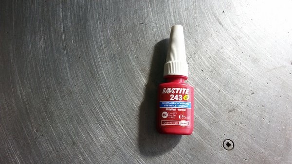

Schraubensicherung mittelfest

Jetzt die schrauben mit schraubensicherung bestreichen und locker von hand reindrehen.
