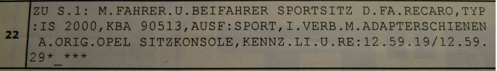

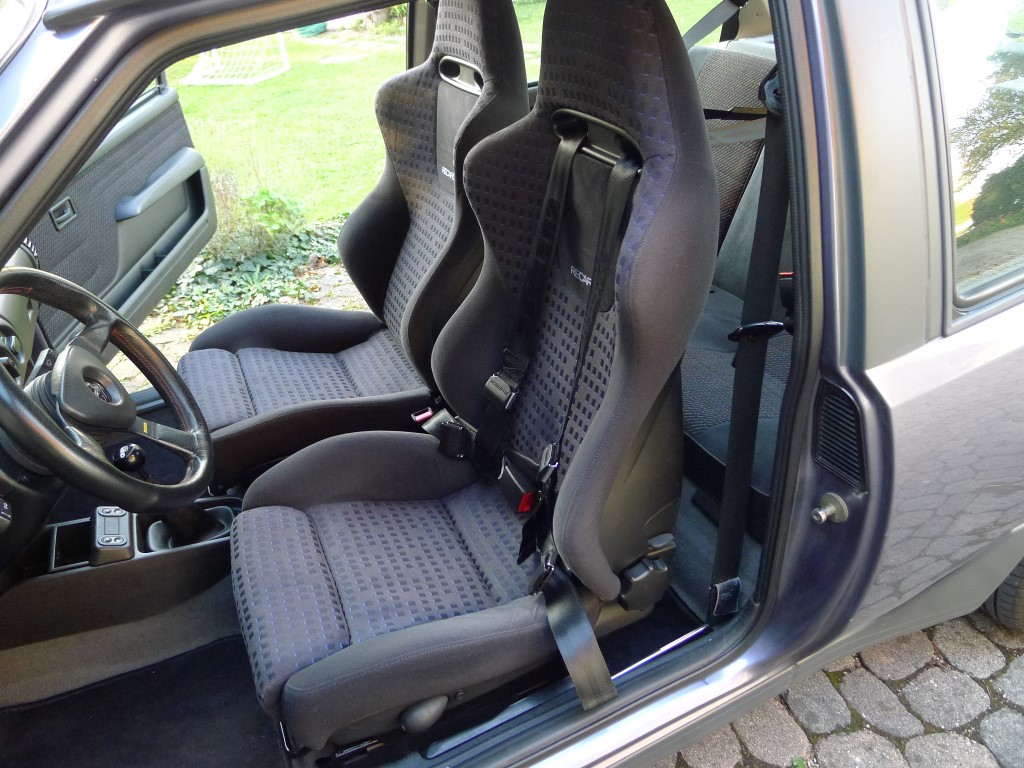

Meine Recaros hab ich meinem roten Corsa wieder entrissen, weil die mir da zu schade waren. Also die schönen Sitze ins schöne Auto verfrachtet.
Weil der Corsa A nicht in der ABE der Sitze stand hab ich das noch feinsäuberlich per Einzelabnahme verewigen lassen: Fahrerseitig noch einen elektischen Schroth Gurt verbaut. Grüße
Re: GSI - X18XE1
Die Sitze sind klappbar?

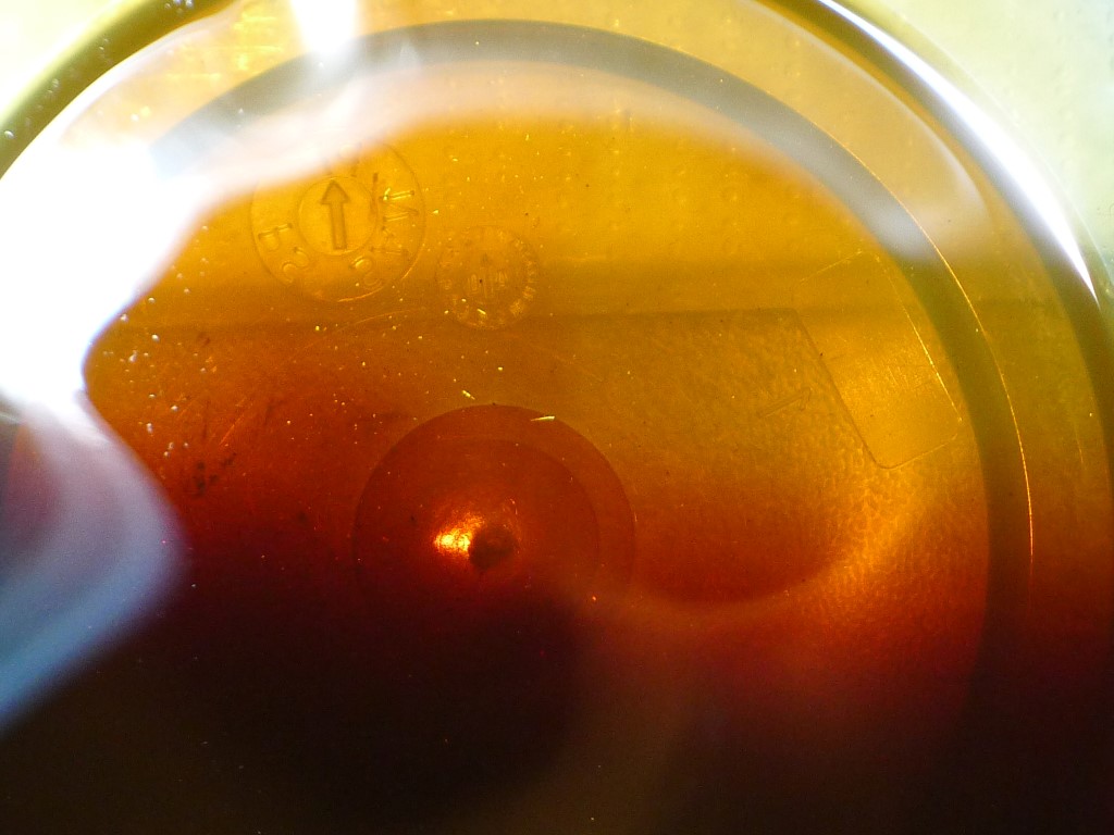

So, ich werd noch bekloppt.
Wieder einen Ersatz Z18XE angeschafft.
BJ 2009, mit angegebenen 54tkm.
Blick durch Öldeckel und Ölstandgeber zeigt, dass der Motor innerlich richtig schön sauber ist.

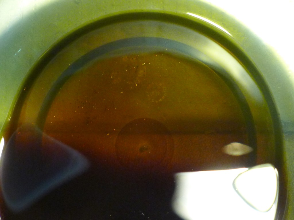

Ich lasse also mal wieder das Restöl ab und inspiziere den Bodensatz. Und hab genau dasselbe Bild wie beim letzten Motor.
Ist das denn nun irgendwie normaler Verschleiss? Bin ich bekloppt? Vom Pech verfolgt? Oder sind alle Verwerter schlechte Menschen?

Naja die Verwehrter werden nicht so genau in den Motor schauen und gehen davon aus, das bei 54000km nicht viel sein kann.
A bissel Schwund is immer !
Aber ich versteh dich, ist kein schöner Anblick im Öl. Fällt aber wohl auch nur in frischem Öl auf.

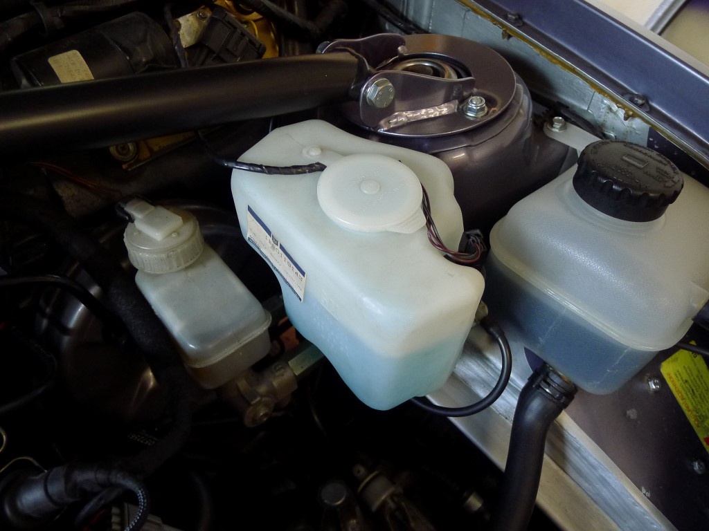

Aus 2 Öldeckel mach einen. Etwas sägen und schnitzen und plötzlich kann man die 2 Teile saugend ineinanderstecken. Ein Tropfen Kleber dazu und gut. Gleich viel klassischer.

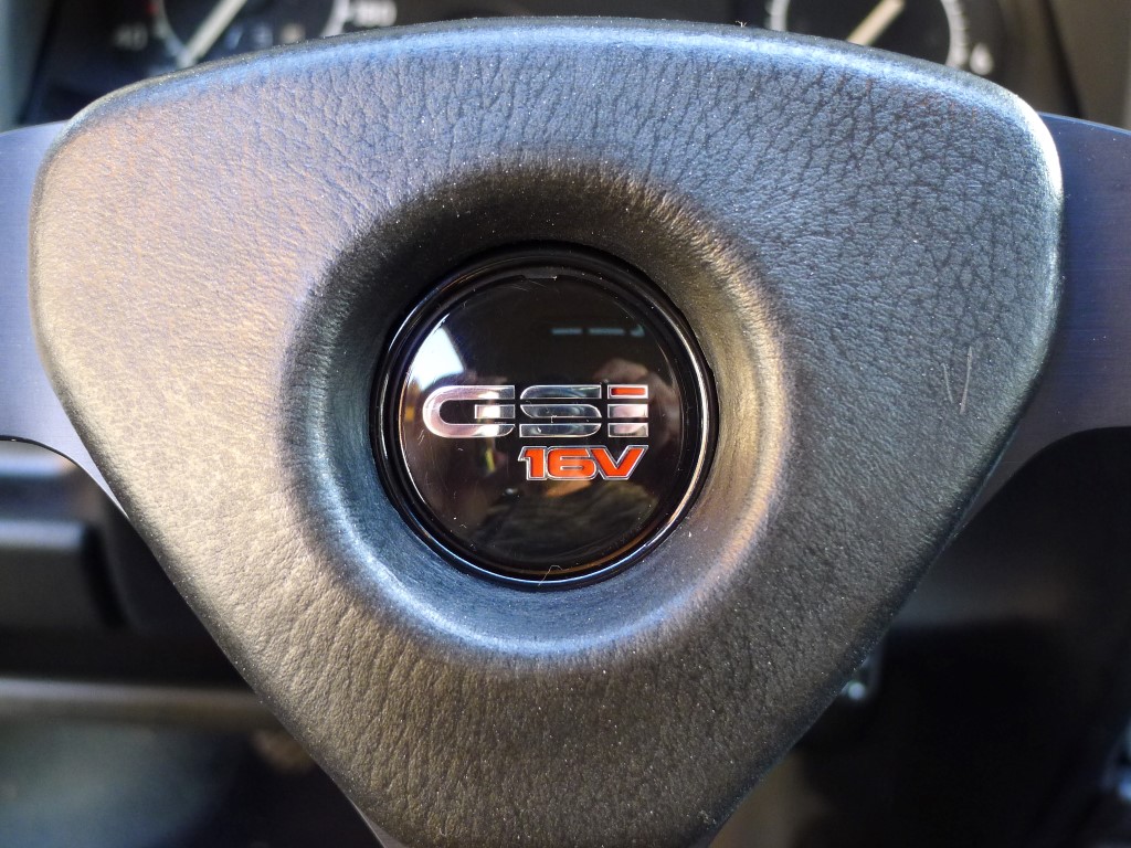

Momo Hupenknöpfe mit Original Opel Lenkrademblemen kombiniert.

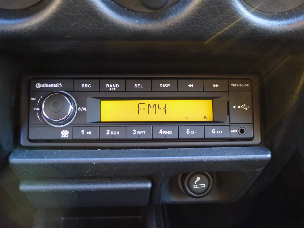

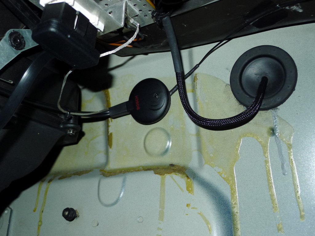

Continental Radio verbaut. Schönes klassisches Erscheinungsbild ohne Klavierlackoptik und Discobeleuchtung.
Bosch Scheibenklebeantenne, etwas unkonventionell montiert. Anstatt alles incl. der Antennendrähte auf die Scheibe zu kleben, habe ich den Verstärkerteil unten an die Stirnwand montiert.
Ein einfaches Kabel als Antenne beifahrerseitig hinterm Frontscheibengummi hoch und nach links bis zur Fahrerseite rüber. Empfang ist gut. Kleiner Wischwasserbehälter. Grüße

Ist das Continental ein neues Radio? Sieht sehr schlicht und einfach aus, passt gut
Das mit der Scheibenantenne habe ich vor kurzem auch so gemacht. Da fallen die Drähte nicht auf, wenn man die sehr nahe an der Dichtung verlegt
Re: GSI - X18XE1
Ja, ist neu. Gibts sogar als Versionen mit Bluetooth und DAB+.

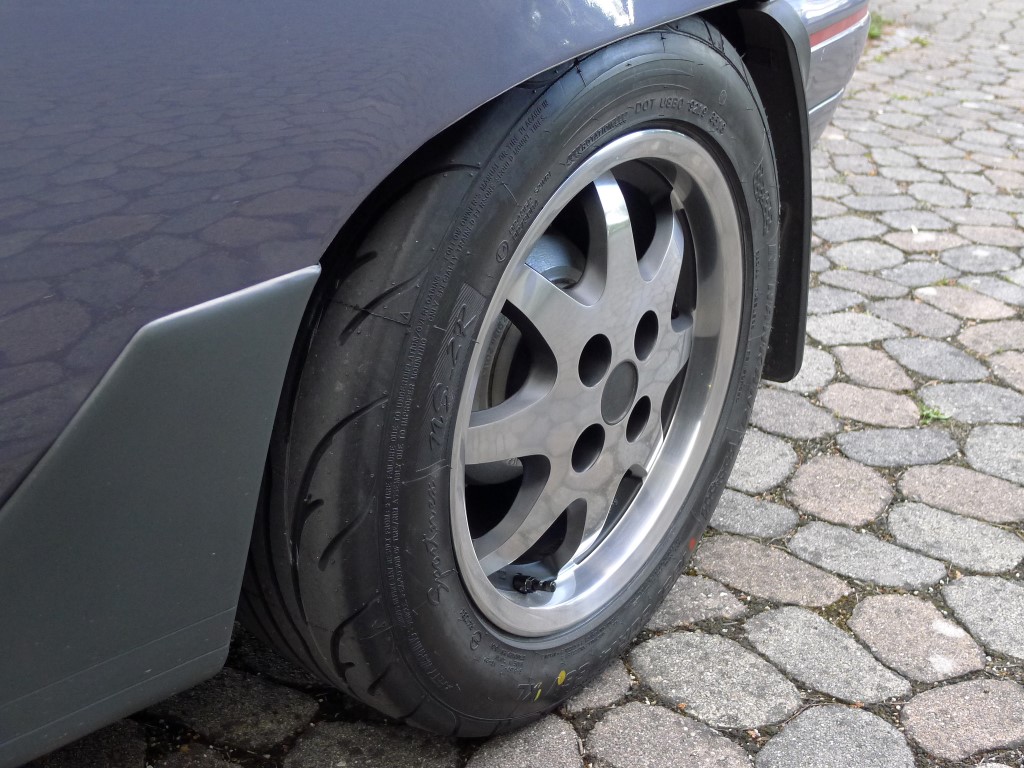

Neue Schuhe.

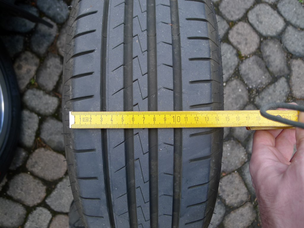

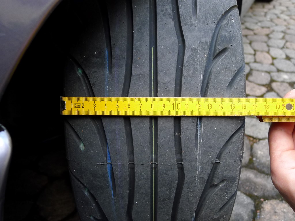

Rein aus Interesse und Lust an der Laune hab ich mir letzten Monat Nankang NS-2R Pseudosemis in 185/60R14 angeschafft.
Nebenher, weil sie günstig waren und mir langweilig ist, einen zweiten Satz der OZ Felgen schicken lassen.
Die hab ich wiederum aufbereitet, Bordstein raus, schwarze Teillackierung neu, schleifen, etc.
Die 185/60R14 hatte mir der Prüfer damals beim Eintragen der Felgen auch mit reingeschrieben.
Lauffläche der Nankangs ist läppische 3cm breiter als bei den 175/65R14 Vredestein Sporttrac 5.
Ordentlich steif die Dinger und Sackschwer. 8,9kg im Vergleich zu 6,4kg vom Vrede.
Erste Erkenntnis:
Abrollgeräusch grad so bei 60-90km/h ist im Vergleich ziemlich Hardcore.
Erste Erkenntnis:

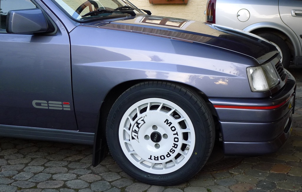

Um welche Felge gings denn da? Ich lese da eigentlich immer nur von Problemen mit Originalherstellerfelgen, weil die immer nur ein paar Reifengrößen getestet wurden.
Ich war heute jedenfalls beim TÜV um das mit den ATS Felgen und 185/55R15 abzuklären. Kein Thema.
Einzelabnahme machen, fertig.
Alles wie gehabt:
-Abweichnung 185/55R15 Abrollumfang zu 175/65R14 Serie = 0,2%
check
-Teilegutachten?
check
-Reifengröße steht für anderes Auto im Gutachten?
check
-Radabdeckung nach StVZO prüfen? Weil der Felgenstern etwas überstehen wird?
check
Hab den Prüfer sogar angesprochen auf Impacttest usw.
Aussage war quasi:
Alle Felgen mit ABE und Teilegutachten haben immer die jeweils zum Ausstellungszeitpunkt erforderlichen Sonderradprüfungen absolviert und das mit allen Reifengrößen die im Gutachten drinstehen.
Egal wie alt das Gutachten ist: An die geprüften Reifengrößen halten, dann alles kein Thema.
Alles wie gehabt:
check
-Teilegutachten?
check
check
check
Aussage war quasi:

Sicher ist das auch mal wieder Geschmackssache, aber ich finds voll geil
Montag dann noch zum TÜV.
Hinten wieder die 15mm Spurplatten mit drin. Reifen sind die grade erst neu auf den Markt gekommenen Toyo Proxes TR1.
Ersteindruck solala, irgendwie ziemlich schwammig die Dinger.

Die sehen richtig gut aus! Nur der gezogene oder umgelegte Radlauf an der Hinterachse ist eine Sünde...
