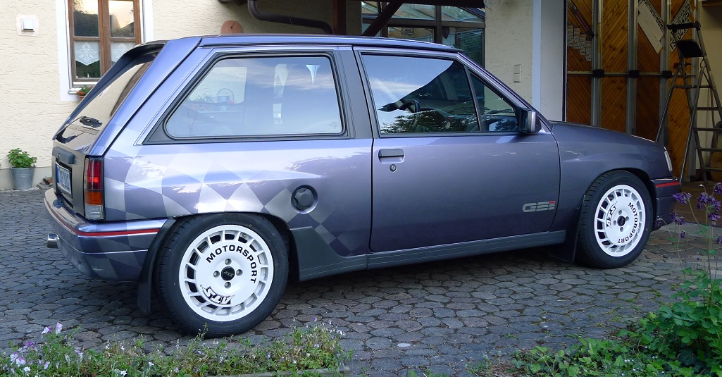

Neue Schuhe.
Rein aus Interesse und Lust an der Laune hab ich mir letzten Monat Nankang NS-2R Pseudosemis in 185/60R14 angeschafft.
Nebenher, weil sie günstig waren und mir langweilig ist, einen zweiten Satz der OZ Felgen schicken lassen.
Die hab ich wiederum aufbereitet, Bordstein raus, schwarze Teillackierung neu, schleifen, etc.
Die 185/60R14 hatte mir der Prüfer damals beim Eintragen der Felgen auch mit reingeschrieben.
Lauffläche der Nankangs ist läppische 3cm breiter als bei den 175/65R14 Vredestein Sporttrac 5.
Ordentlich steif die Dinger und Sackschwer. 8,9kg im Vergleich zu 6,4kg vom Vrede.

Sonst kann ich noch nicht viel sagen. Ausserdem hätte ich da jetzt noch was feines in 6x15 ET38, wo ich eine ganze Weile danach gesucht hab: Mit Teilegutachten auch für Corsa A.
Steht für alle Typen Corsa A einheitlich ein 195/45R15 drin. Eigentlich toll, weil schön schmal, aber das sind 5% Abweichung zur GSI Seriengröße.
Auswahl an Reifen ist da auch nicht so schön wie bei den üblichen 195/50R15.
Würde evtl. auch gerne auf 185/55R15 gehen. Im Umrüstkatalog steht der beim Corsa A nicht drin, beim Kadett E mit derselben 1125 Wegdrehzahl wiederum schon. Mal den TÜVer fragen.
Im Bestzustand sind die Felgen nicht unbedingt, Rundlauf aber tiptop und keine größeren Schäden.
Lasse die erstmal nicht aufbereiten, paar Kampfspuren dürfen schon sein, die hat das Auto auch.
Mathias

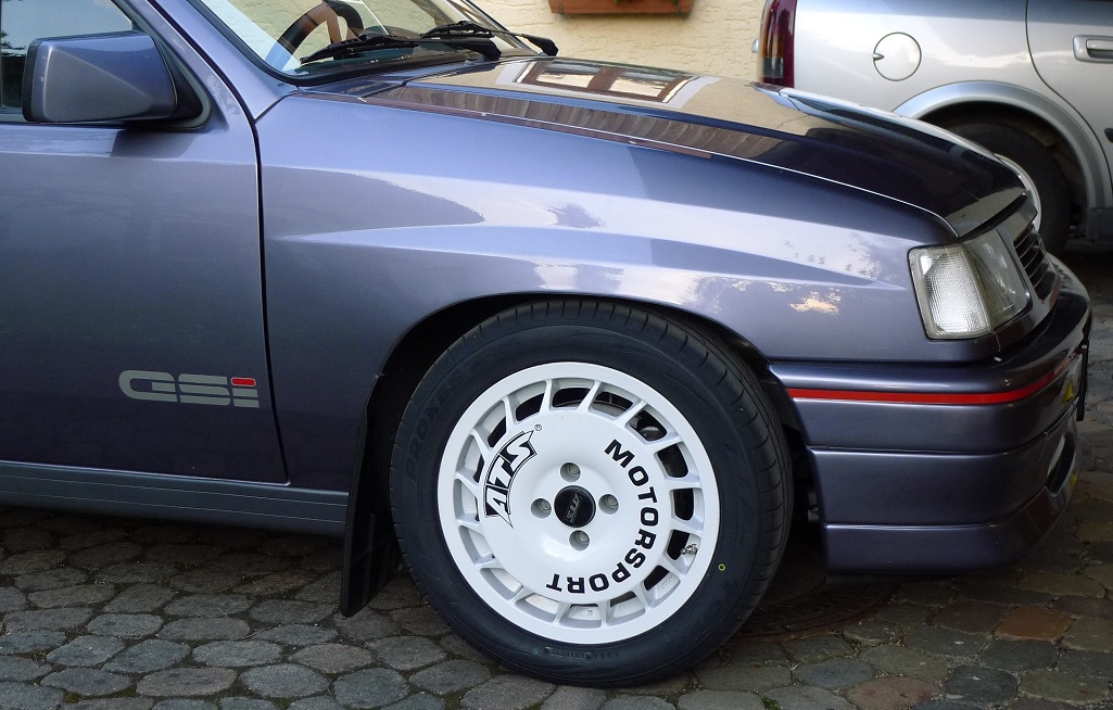

Um welche Felge gings denn da? Ich lese da eigentlich immer nur von Problemen mit Originalherstellerfelgen, weil die immer nur ein paar Reifengrößen getestet wurden.
Ich war heute jedenfalls beim TÜV um das mit den ATS Felgen und 185/55R15 abzuklären. Kein Thema.
Einzelabnahme machen, fertig.
Alles wie gehabt:
-Abweichnung 185/55R15 Abrollumfang zu 175/65R14 Serie = 0,2%
check
-Teilegutachten?
check
-Reifengröße steht für anderes Auto im Gutachten?
check
-Radabdeckung nach StVZO prüfen? Weil der Felgenstern etwas überstehen wird?
check
Hab den Prüfer sogar angesprochen auf Impacttest usw.
Aussage war quasi:
Alle Felgen mit ABE und Teilegutachten haben immer die jeweils zum Ausstellungszeitpunkt erforderlichen Sonderradprüfungen absolviert und das mit allen Reifengrößen die im Gutachten drinstehen.
Egal wie alt das Gutachten ist: An die geprüften Reifengrößen halten, dann alles kein Thema.

Ganz genau, um Herstellerfelgen. Wie hießen die noch, Parabolfelgen.... Gute Frage. Waren von Audi oder VW. In der Regel gibt es keine Probleme, wie du es schon beschreibst. Es sei denn, du möchtest eine extravagante Reifengröße fahren. Dann fangen die Probleme an.

Sicher ist das auch mal wieder Geschmackssache, aber ich finds voll geil
Montag dann noch zum TÜV.
Hinten wieder die 15mm Spurplatten mit drin. Reifen sind die grade erst neu auf den Markt gekommenen Toyo Proxes TR1.
Ersteindruck solala, irgendwie ziemlich schwammig die Dinger.
Mathias
