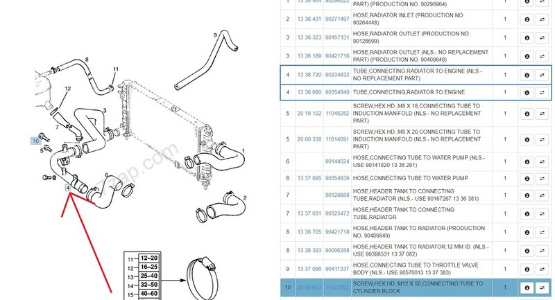

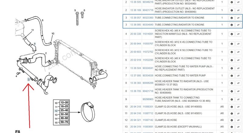

Wie habt ihr das eigentlich mit der Schelle Kühlwasserrohr an die Ansaugbrücke gelöst. Am C14NZ wird das hintere metallische Kühlwasserrohr mit einer Schelle an der Ansaugbrücke befestigt. Dazu ist auf der Unterseite der Ansaugbrücke ein Gewinde vorhanden. Nun habe ich eine neue C16NZ Ansaugbrücke hier liegen und siehe da, kein Gewinde vorhanden. Seltsam...
Gruss Bengt
Beiträge: 1889
Re: 1.2l 45ps wie bekomme ich da mehr raus
Weglassen, Lasche etwas wegbiegen etc., geht ohne Probleme.
