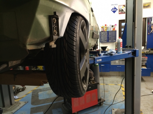

Schon wieder Samstag! Kräftig motiviert durch die neuen Räder gehts los. Ich lege die Radlaufkanten hinten um. Wenn man keine Rücksicht auf platzende Lackschichten nehmen muss, ist das ja in ein paar Minuten erledigt. Zur Kontrolle nehme ich nochmals die Federn an der HA raus, stelle den Getriebeheber unter die Achse und lasse die Bühne runter. So sieht man, was wirklich passiert, wenn die Achse auf der Straße gleichmäßig tief einfedert. Wie schon vermutet, ist da noch etwas Platz für Distanzscheiben.

Das ist der Federbegrenzer des HA-Dämpfers. Eigentlich wäre es mir ganz recht, wenn das der Normalzustand wäre ;)
Spaltmaß?!
So soll das sein: Voll eingefedert und ein 7mm Bohrer passt sauber durch.

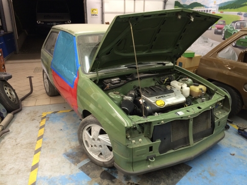

Morgen wird Otto vom Lackierer abgeholt. Irgendwie sind mir heute dann noch 428 Kleinigkeiten eingefallen, die ich vorher noch machen muss...

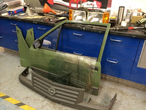

Als erstes zerlege ich die "neuen" Türen und hänge sie ans Auto. Die Beifahrertür ist kein Problem, die ist schon fast nackt und stammt von einem Standard-Modell, kein Aufkleber, keine Zierleiste... die Fahrertür hingegen ist das Gegenteil: Geklebte Zierleiste, schwarze Folie zur B-Säule hin, Modellschriftzug als Aufkleber. Nerv... Dauert mir viel zu lange, bis ich den ganzen Klebemiste ab habe, hilft aber nix.
Ich stecke dann nur M7 Schrauben anstelle der Bolzen in die Scharniere, damit der Lackierer sie schnell wieder draußen hat. Dann baue ich noch die Front auseinander und löse hier und da Teile, baue Zierleisten ab etc. pp.
Als wäre das nicht alles nervig genug, stelle ich nach dem Einsetzen der Türen noch fest, dass der Rahmen der Fahrertür nicht ganz gerade ist. Da mein Lackierer im Karosseriebau fit ist, wird er mir das richten.
Jetzt kann es los gehen!

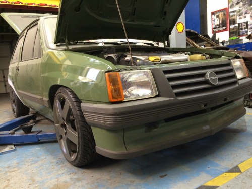

Lackierfertig vorbereitet. Dach und Säulen werden nicht lackiert, daher konnte ich mir den Ausbau der Scheiben sparen. Was genau wie gemacht wird, wird erst geklärt, wenn das Auto beim Lackierer steht.

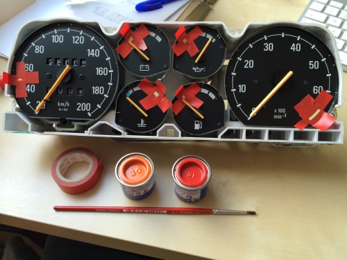

Tachospiele
Otto ist beim Lackierer. Mittlerweile ist geklärt, wie er vorgeht und was er alles macht. Es soll zwischen 2 und 3 Wochen dauern. Ich bin gespannt, ob das klappt.

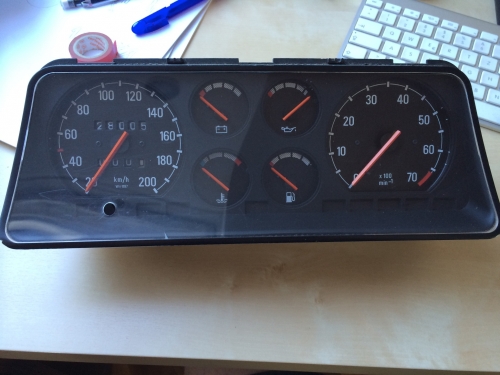

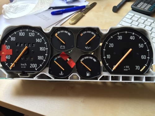

Da ich heute mittag etwas Zeit habe, beschäftige ich mich noch mit dem Tacho. Der DZM hat einen linearen Fehler, d.h. er zeigt Faktor 1,25 des korrekten Wertes an. Das liegt wahrscheinlich an einer "ausgeleierten" Spiralfeder im Instrument. Ich werde das Problem wahrscheinlich elektronisch lösen.
Man könnte natürlich auch einen anderen Tacho einbauen, ich möchte aber unbedingt einen originalen, zeitgemäßen Tacho haben.
Heute mache ich nur etwas Kosmetik. Die roten Bereiche der Skalen und auch die Nadeln sind im Laufe der Jahre stark verblichen. Ich habe zwar nicht die originalen Farben, möchte die Teile aber trotzdem auffrischen. Ich klebe die roten Bereiche ab und lackiere diese und die Nadeln dann mit Standard Emaille-Farbe aus dem Modellbaubereich. Jetzt sieht's wieder etwas schicker aus.
Investierte Zeit: 1.00 Stunden
