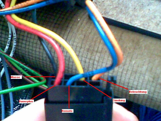

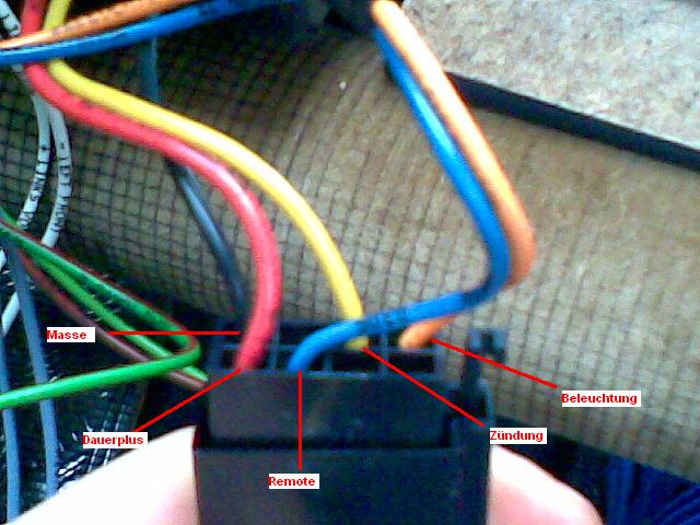

Re: Frage Radio Anschluss
So sieht so ein IsoStecker aus und das haben die Farben zu sagen.
(Habs jetzt ausm Kopf gemacht. Falls ein Fehler drin ist, bitte gleich anmerken)
Im Falle des Beany A. aus R. müßte man das Gelbe UND das Rote mit Dauerplus belegen.
Dann sollte es funktionieren.

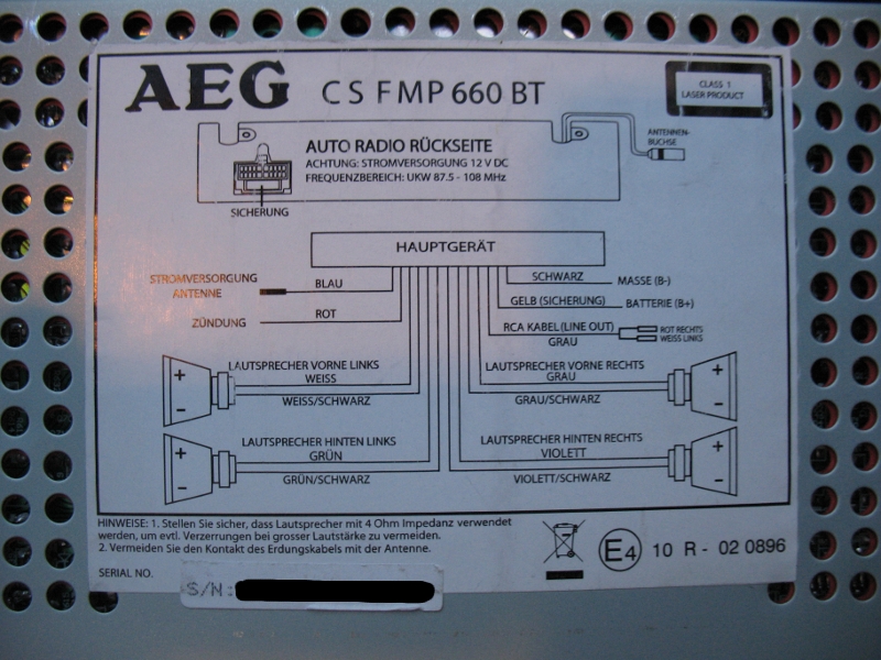

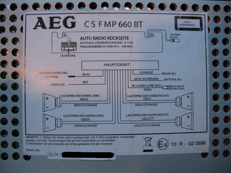

So verlangt es mein Radio:

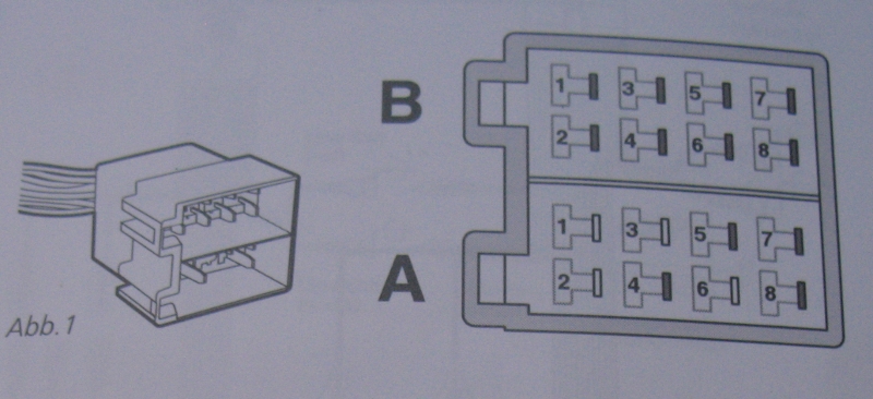

Oben hab ich es ja bereits angesprochen, ich finde die Zündungsspannung irgednwie nicht.
Wenn wir den unten stehenden Belegungsplan als Grundlage nehmen, messe ich alle A Pole durch. Aufgelegt sind A 4,6,8 und 7.
A 8 ist Masse
A 7 ist Dauer Plus
A 6 sollte die Antenne sein, ist bei mir aber nicht angeschlossen.
A 4 scheint die Zündung zu sein und genau hier ist das Problem.
Messe ich ohne Schlüssel im Schloß, bekomme ich 12,54V angezeigt. Drehe ich den Schlüssel, fällt der Wert auf 0,06 V ab.
Hä?
A 8 ist Masse
A 7 ist Dauer Plus
Hä?
