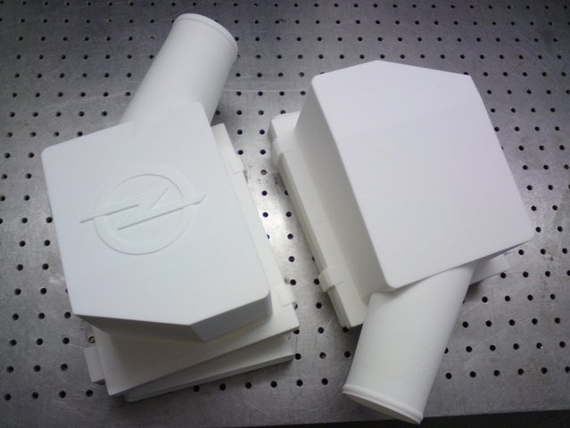

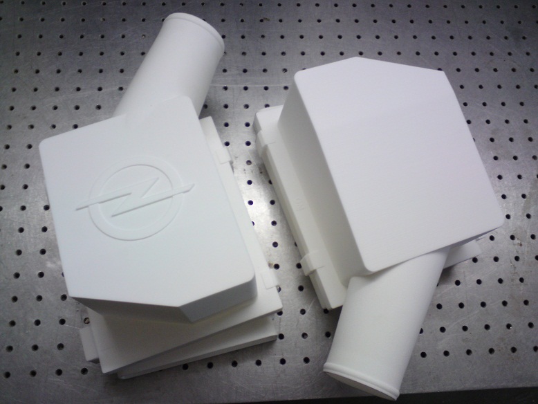

Ist die Auspuffanlage eingetragen? IVm dem offenen K&N??
Es gibt von TurboPit aus dem Nachbarforum einen passenden LuFiKa für den XE im Corsa A :wink: , den fahre ich zB auch, und das gab noch nie Beef mit den Herren Rennleitung.
Beiträge: 1411
Re: Merowingers Extrem Breitbau C20XE
Kannst auch bei mir bestellen :wink:

Balu hat geschrieben:
Was soll den so was kosten?
Und welcher Filter kommt da rein?
Gern auch per PN
ja der KN Filter ist eingetragen mit der Auspuffanlage und ohne Dämmmatte
Da sind nicht mal Schmutzfänger eingetragen.
