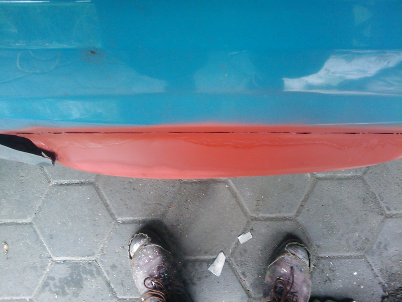

hier mal ne version von meinem auto..
und hier mal von meinem blauen.. der ist aber noch nicht fertig.. ist nachm zinnen.. muß jetzt noch geschliffen und lackiert werden
gruß Micha
gruß Micha

Re: Golf 1 Radläufe *Ihr seit gefragt*
So sieht das aus...
und von oben:
und von oben:
