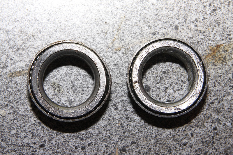

Das mit den Zapfen hab ich mittlerweile auch bemerkt
![Embarassed :oops:](./images/smilies/icon_redface.gif)
und musste sie wieder entlacken. War aber kein Problem, da es ja nur 1K-Lack war. Lager hatten definitiv genug Fett. Hab sie beim Ausbau natürlich etwas sauber gewischt und in der Trommel hängt ja die andere Hälfte.
Nachdem letzte Woche die neuen Lager von Febi gekommen sind, konnte ich endlich weiter machen.
